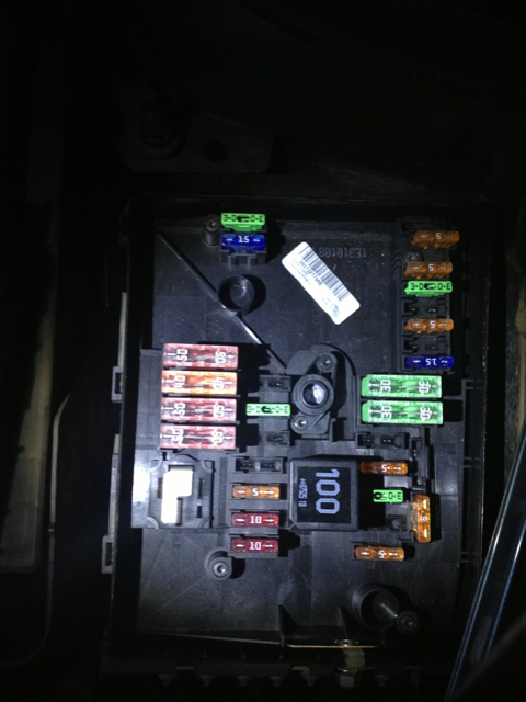

@MAKRON de 25 A e siguranta ? nu am manualul masinii la mine , daca il aveam nu mai intrebam :(
pai cea arsa de cat este?
la bricheta de 25 A este in mod normal.
Modificat de andrei_221
octavia 4ever
m-am uitat acum la masina .. e de 25A , am rezerve de 5,10 si 30 :( o sa caut intr-o benzinarie .. sper sa gasesc
pune de 30 pana cumperi de 25, dar sa ai grija ce folosesti in priza.

@andrei_221 , GPS-ul vreau sa-l folosesc in drum spre casa :) o sa caut de 25 A
