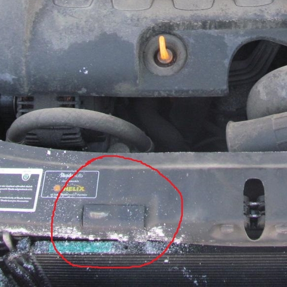

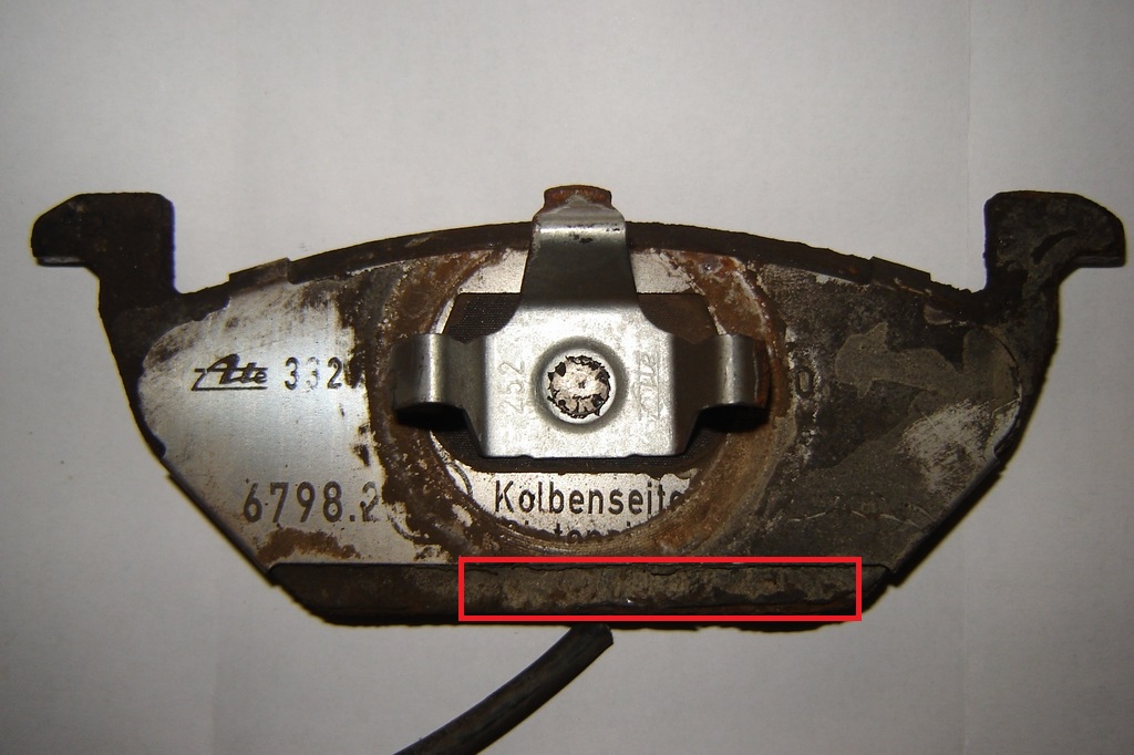

Adriane, o intrebare : mai ai placutele de frana vechi ? eu as paria ca nu sunt ATE.  Spun asta ca am vazut multe placute si doar arcurile alea de ghidaj erau ATE, placuta era Ferodo sau Pagid. Din ce retin, eu niciodata pe VAG nu am vazut placute ATE
producatorul intotdeauna este stantat in metal in zona pe care am incercuit-o eu.

PS: Legat de placute, e posibil sa le mai am. O sa ma uit cand mai ajung pe la tara si o sa revin cu un raspuns.
