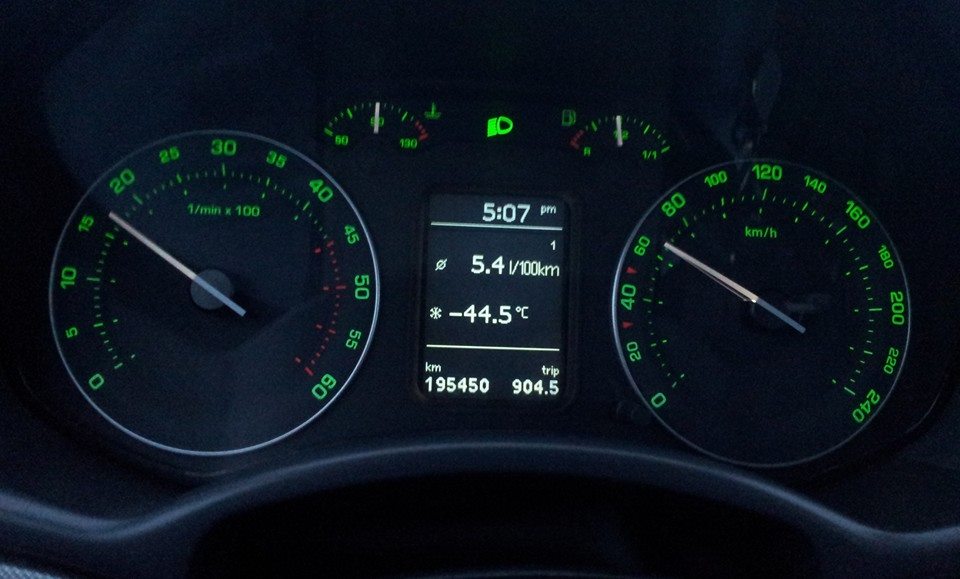

Care sa fie problema?
post-117502-0-95977600-1390755872_thumb.
firele de la senzorul de temperatura exterioara
dai jos grila de linga proiectorul stinga si dai de fire/senzor
PS: nu e destul de suficient, eu am vazut si mai rau de atit :lol:
Inteles, merci!
O sa mai astepte, ca abia am ajuns acasa si m-am bagat la pc, nu mai ies in seara asta sa bijuteresc. Cred ca de la cata zapada si-a luat in bot indica eronat. Are vreo influenta asupra motorului, de vreun fel?
la mine cind s-a rupt de tot unul dintre fire, mergea un ventilator, nu am fost curios care dintre ele.
nu stiu daca a fost coincidenta sau nu, dar dupa refacerea legaturilor nu mai mergea 1-2minute dupa ce opream masina.
Nu am observat sa am zgomot de la vent-uri, ca am mers cu muzica tare. Daca se mai potoleste vremea, ma bag maine la bijuterit.

@Lucian M Cel mai probabil un contact slab intr-o mufa. Daca mufa de la senzor e curata, problema e la ceasurile de bord. Incearca sa misti nitel de ceasuri(in principiu sa apesi pe ele)

Ceasurile sau despre ce e vorba?
Ceasurile si maxidotul! Si vad ca are toate comenzile de pe maxidot functionale. Chiar asa de usor sa fie de schimbat ceasurile?
