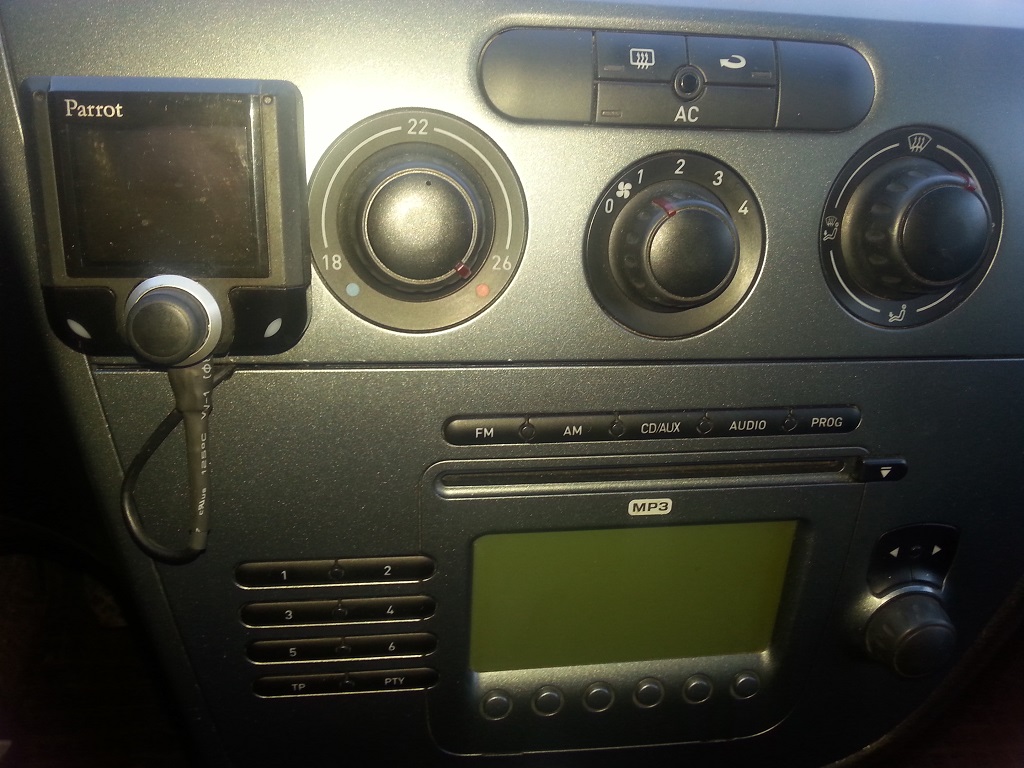

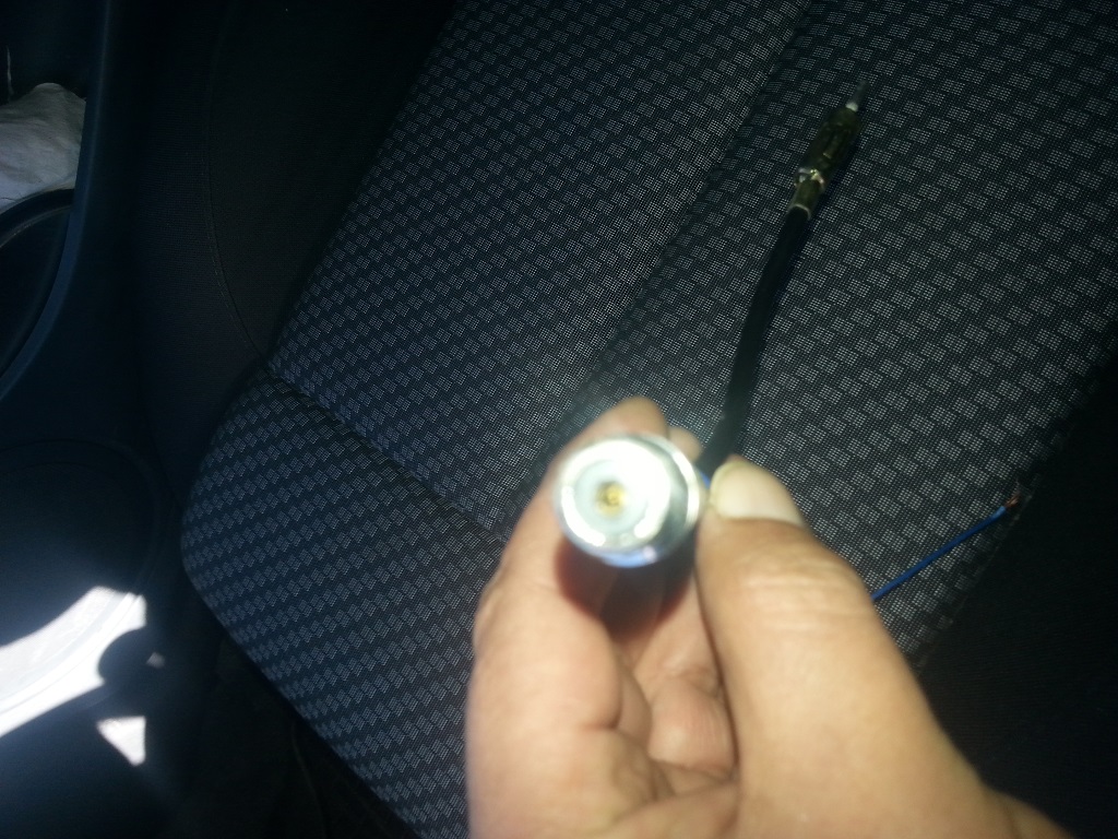

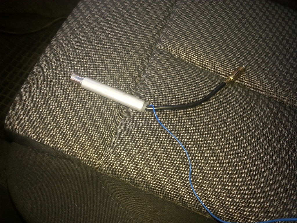

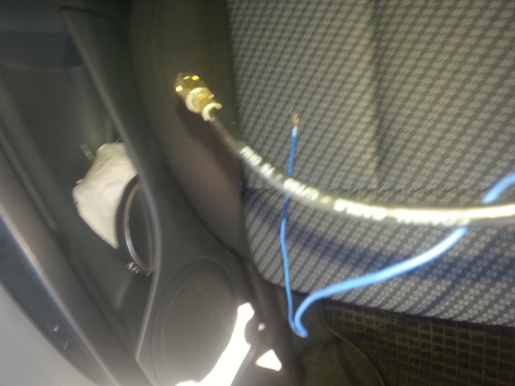

despre asta este vorba(seat leon 2008) l am dat jos ca sa i pot face poza(nu i mi permitea spatiul sa fac poza cu el montat dupa casetofon prins intr o clema de suportul bordului/caroserie sau cum vreti sa ii spuneti,acelasi lucru l am avut si pe octavia iar masina a fost luata de mine de noua din reprezentanta deci montaj"after/dupa nu il iau in calcul,nu stiu cat de bine se vad pozele pt ca le am facut cu tel.mobil apoi a trebuit sa le modific dimensiunea(pixeli) pt ca nu le puteam pune.

am inteles - daca este o componenta originala si nu este aftermarket - dar asa arata cele aftermarket.... - cauta codul de piesa - part number-ul VAG de el si posteaza-l... sa vedem despre ce e vb.
Chestie identica cu aia am cumparat eu. A mea era OEM Vitan :). Am tinut-o pe o masina aproximativ un an, iar cand am umblat pe la antena am uitat s-o pun la loc. Era atat de buna incat nici nu m-am prins ca n-o mai am montata. Acum nu zic ca toate or fi la fel, insa a mea era inutila...
E aftermarket, si e doar un alimentator pentru acel amplificator de antena folosit doar in cazul cand ai HU AM.
Acum am montat la loc ma indoiesc ca daca pe cablu scrie vw/audi(nu stiu cat de bine se vede de aceia am pozat si cablul) e aftermarket dar pot sa spun ca azi fara ea de curiozitate jumatate din posturile radio nu mai erau iar daca voi spuneti ca pe o masina noua vine cu piese aftermarket nu va pot contrazice, de altfel ca si seat pe care il am e tot din reprezentanta romania luat si chiar avea o clema f.exacta pe care era prins,iar pt Valentin atunci inseamna ca un an ai umblat fara radio pt ca"am uitat sa o pun"inseamna ca nu ai avut antena deloc(poate nu ai observat care este principiul,cablul/mufa antenei masinii in capatul"piesei aftermarket"celalalt capat al piesei in cas.oem/sau aftermarket)si tot asa.

Romtaxy ... cand cumperi masina, nu exista decat piese OEM pe masina.... ca asta inseamna OEM - fabricat pentru echiparea originala..... ca iti poti comanda ceva accesorii AM, asta e cu totul altceva.
Ma retrag si eu dar..pe skoda am avut cas.original ala mare(nu am comandat nimic in plus fiind cumparata de mine)iar pe seat..ce sa spun o fi comandat fostul proprietar ce eu aveam si pe skoda,important e ca se aude radio f.bine cu oem/aftermarket,eu nu am facut decat sa bag 4 cleme sa scot consola cu cas.si sa fac poze,adevarul ca am vazut ca exista cand am montat car kitul bluethoth,asta e nu avem de ce sa ne suparam,poate doar eu pt ca am platit masina noua(skoda)si am avut piese aftermarket pe ea.

poza pe care ai pus-o tu nu este amplificator sub nici-o forma, este alimentator pentru amplificatorul din antena.
Daca aparatul nu stie sa trimita 12V prin miezul firului de antena la amplificatorul antenei, acesta nefunctionind este un balast in calea semnalului antenei si de aceea e ca si cum nu ai avea antena. De regula aparatele stiu sa dea cei 12v prin firul de antena si de aceea nu exista nimic in spatele lor, se pune direct firul de la antena.
Regula de aur la amplificatoare si care trebuie respectata totdeauna, spune ca amplificatorul antenei (radio sau tv sau ce vrei tu) TREBUIE pus cit mai aproape de antena si nu de receptor, pentru a amplifica semnalul curat, ca altfel amplifica parazitii culesi de fir pe traseul lui.
Si ca sa impacam pe toata lumea, spune-ne exact ce aparat ai tu pe masina ?!

Aparatul e cel OEM din poza,repet nu contrazic pe nimeni e doar ce am gasit pe ambele masini,si pt ca nu am o boala de a schimba cd.cu unele AM tocmai pt ca ascult mai mult radio si aceastea AM nu exceleaza la semnal,le folosesc pe cele din dotarea masinii,pt muzica am pe consola de la frana intrare AUX,iar sub scaun intrare pt ipod,dar repet eu unul nu am pus absolut nimic pe nici una din masini.

baietii au dreptate, ala este un adaptor, se monta doar cand masina nu era echipata cu Radio CD original.
Nicio masina nu a venit cu asa ceva din fabrica.
