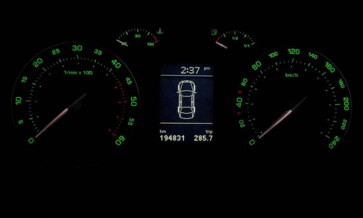

O chestie: se pot face acele de la bord mai... rosii? Ca la mine cel putin sunt cam roz, parca, adica un rosu fad. Nu e deranjant, abia nu deranjeaza ochii, dar intreb daca se poate rezolva cumva. Cu toate ca nu ma inghesui deloc sa demontez bordul...
pai acele de bord sunt mai verzi ele asa din fire la skodele noastre......

Ale mele is rosiatice, o sa pun o poza mai pe seara.
inseamna ca proprietarul anterior si-a bagat nasul prin iluminarea bordului
Asa arata acele in bordul meu:
Ciudat, asa e bordul de octavia 1 si din cate vad tu ai octavia 2. Referitor la intrebarea ta, da se poate lumina mai tare schimband smd urile.
Of, nu intelege nimeni. La mine acele sunt doar un pic rosii. Ma duc in garaj si revin cu o poza.

Nu trebuie sa intelegem, ti-am zis rezolvarea. Pentru a lumina mai tare se schimba smd(ledul) , adica trebuie sa umbli acolo sa dezlipesti smd si sa-l inlocuiesti cu unul mai puternic. Poti face de asemenea orice fel de combinatie de culori. Salut.
Am inteles. Cand/daca o sa fie nevoie sa se scoata ceasurile, voi pune niste SMD-uri mai tari, pe rosu. Asta asa, ca sa ma aflu in treaba. Totusi mi-ar fi placut acele mai rosii, macar un pic.

Asa sunt acele la cele cu maxidot. La cele cu minidot sunt verzi, de aia nu te inteleg colegii...Nu sunt roz ci un alb spre roz palid.

sunt un alb mai obosit ... acum ne legam de nuante.

Se pot schimba oricand luminile cu unele verzi, doar ca e mai greu de gasit smd verde specific skoda care pus acolo sa lumineze si la intensitate cu cele din masina( cele dupa o piesa din dezmembrari merg montate dar nu lumineaza suficient de bine pentru ca piesele de vw au rezistente, diode diferite, alte integrate). Un electronist poate face operatiunea daca are si piese necesare..adica o placa cu smd-uri de skoda( de la climatronic, de la vreun radio,chiar si de la vechiul comutator etc.)  Se mai pot demonta ambele comutatoare vazut daca se aseamana, pusa placa ta pe comutatorul auto poate functioneaza cu mici modificari..
Ti-am zis cum poti rezolva treaba cu iluminatul, acum decizi tu daca merita sau nu, poate ai vreun amic electronist.
daca vrei ca limbile sa fie rosu - ca la VW - atunci trebuie sa le schimbi si pe ele, nu doar ledurile - ca sa fie rosu intens.
