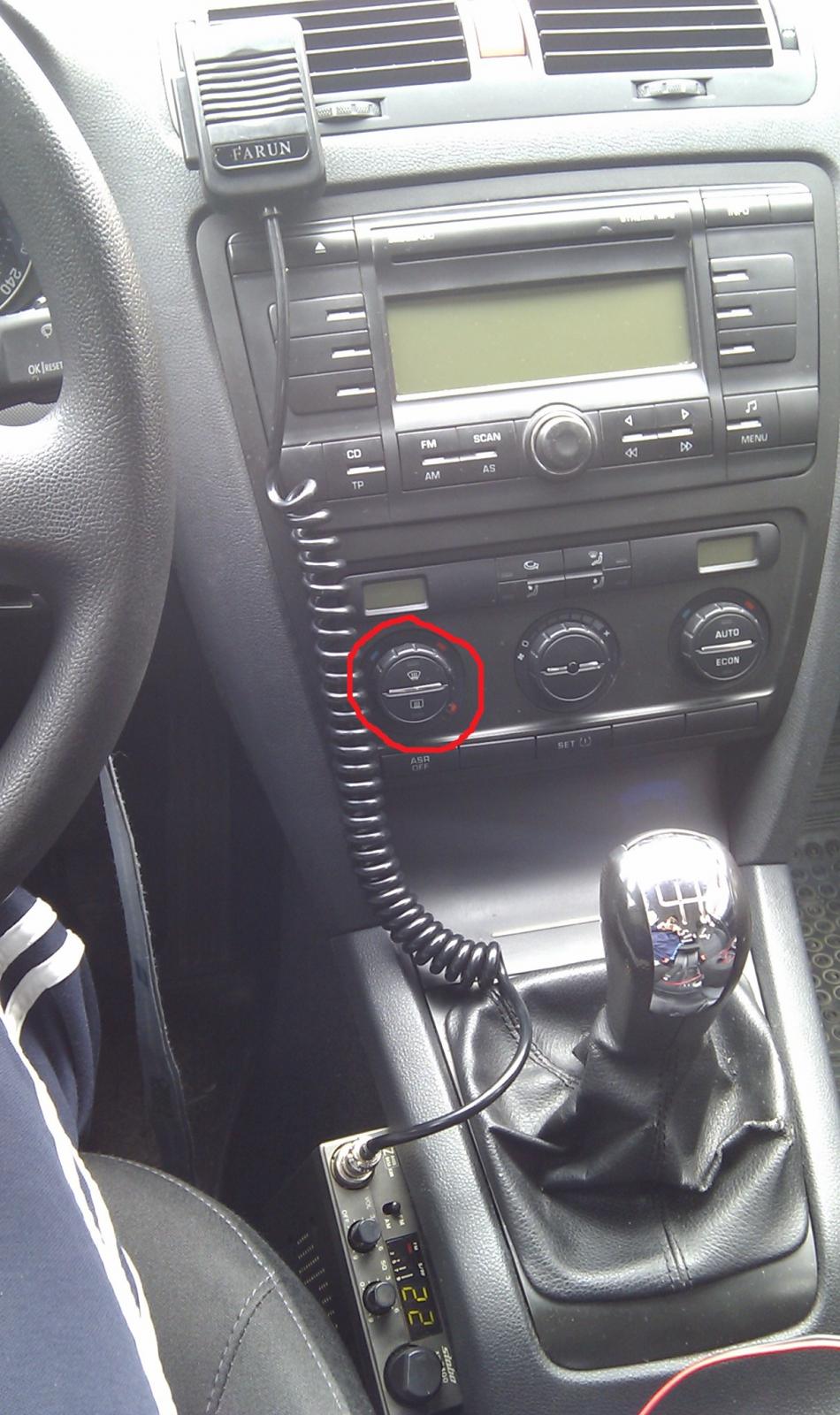

Ai rotita, nu buton, nu doar dezaburire, ci incalzire in oglinzi :)
la mine nu se dezabureste luneta din acea rotita, si cred ca nici la alte masini !
Bai, parca am avea avioane, nu masini.
Pe usa e rotita cu 4 pozitii: L, punct mort, R, dezaburire.
Pe panoul climatronicului, prima rotita are reglaj temperatura, iar in interirorul ei doua butoane: dezaburire parbriz si dezaburire luneta. Am fost destul de clar?
post-117502-0-51708500-1389301640_thumb.
Modificat de Lucian M

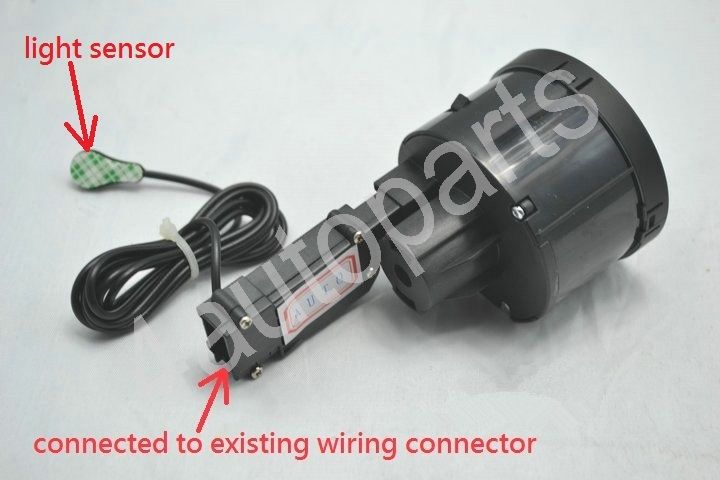

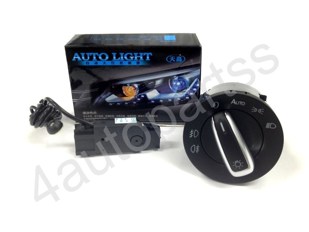

credeți ca merge sa înlocuiesc pe mașina mea switch-ul de lumini cu un altul cu codul 5ND 941 431B (nu stiu codul pt switch-ul oem cu poziție de auto)?
Am găsit pe net următoarea combinație post-22192-0-00317600-1389303962_thumb.j  post-22192-0-79509900-1389303961_thumb.j care după cum se vede conține switch-ul și un adaptor cu senzor de lumina.

dezaburirea oglinzilor merge odata cu dezaburire luneta? Adica butonul de sub dezaburire parbriz ? sau e alt buton si nu stiu eu sau mie nu mi se mai incalzesc oglinzile ca erau cam ude de la ceata asta !!!!
da, dezaburirea oglinzilor merge odata cu dezaburirea lunetei, dar pozitia butonului de pe usa (de oglinzi) trebuie sa fie pe dezaburire altfel nu se incalzeste
la O2 este foarte simplu, de toamna pana primavara, lasa butonul de la oglinzi pe dezaburire iar dimineata cand pleci apesi pe butonul din bord pentru luneta, se vor dezaburi si luneta si oglinzile, iar incalzirea se va opri automat dupa nu stiu cate minute, functioneaze perfect (mai bine ca la G7 la care odata pornita incalzirea oglinzilor nu se mai opreste)
Daca are buton separat pentru oglinzi, de la acel buton se comanda incalzirea oglinzilor. Nu cred ca are importanta pozitia butonului de dezaburire luneta. Esti sigur ca asa este la masina ta?
In sistemul de incalzire exista un termistor care are rolul de preveni supraincalzirea oglinzilor. Pe baza acestuia centrala comuta din incalzire continua a oglinzilor, in incalzire prin pulsatii, pentru a mentine oglinda calda.
Cunoașteți cumva, dacă la O2 transmisie manuală, atunci când cu clima pornită, accelerezi ferm, (ceva în genul kickdown) se decuplează temporar compresorul AC?
La O2 compresorul nu are ambreiaj, asa ca nu se decupleaza la kickdown. Insa la sarcina mare a motorului masinii, unitatea de climatronic diminueaza sarcina compresorului. Insa la o apasare brusca a pedalei de acceleratie nu se intampla asa ceva, pentru ca nu poate raspunde atat de repede
Dezaburirea oglinzilor functioneaza default 10 minute. Trebuie rotit joistick-ul din care faci reglarea oglinzilor pe pozitia de dezaburire. Nu recomand sa tineti in permanenta in aceasta pozitie, deoarece suprasolicitati bateria.
Dezaburirea lunetei are butonul ei separat(la vechea generatie acest buton actiona si dezaburirea oglinzilor, la platforma G5 s-a schimbat treaba). Daca tin minte, din fabrica, este setata dezaburirea lunetei tot la 10 minute. Dupa acest timp este decuplata incalzirea
Acum nu mai am O2-ul, dar 9 ani cat am avut-o, ca sa incalzesc oglinzile trebuia sa apas pe butonul de dezaburire luneta, daca puneam doar pe dezaburire din joystick nu o incalzea. Masina este fabricatie 2004, prima serie de O2-uri, daca are vreo importanta.
Din cate stiu eu merge si fara luneta si nu e bine sa tii butonul permanent pe aceasta pozitie. Conditia de functionare e ca temperatura de afara sa fie sub o anumita valoare.
Merge fara luneta! Garantat! Eu de multe ori uit sa dezaburesc luneta, ca nu imi e atat de utila precum oglinzile.
Daca la mai multi posesori de O2 merge fara luneta inseamna ca asa este si la mine nu-mi dadeam seama ca merge fara luneta :tuktuk:
Am găsit pe net următoarea combinație attachicon.gif$_57.JPG  attachicon.gif$_3.JPG care după cum se vede conține switch-ul și un adaptor cu senzor de lumina.

Îmi cer scuze ca insist, am găsit cu reducere și as cumpăra dacă ziceți ca se potrivește la mașina mea.
Daca se poate un răspuns la postul meu.
Mulțumesc si scuze de insistente.
Modificat de BogdanOnet
teoretic merge , dar ce culoarea are iluminarea lui ?... eu zic ca e pe rosu.
Este pentru VW Magotan si Sagitar.... adica variantele VW de China
