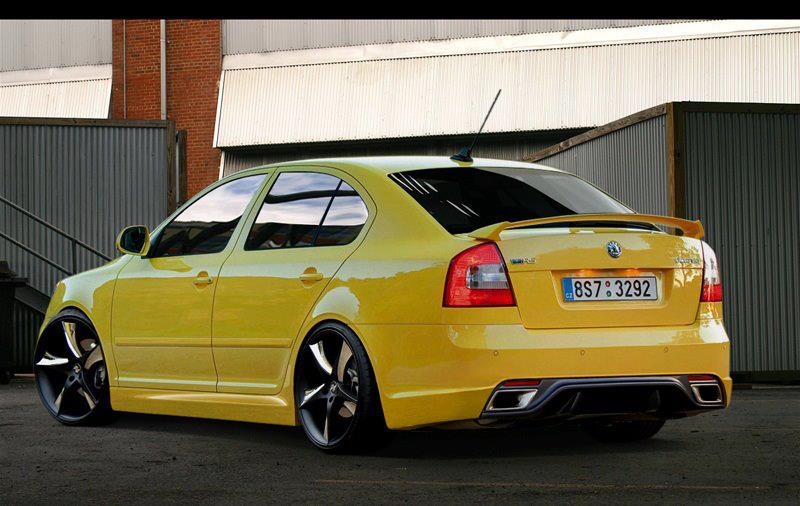

salut ...a vazut cineva pe undeva o asemena bara spate skoda octavia 2?
post-123256-0-98519200-1388748750_thumb.
