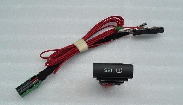

Salutari,
acum câteva zile am găsit roata dreapta-fata dezumflata total, asta după ce soția a venit cu mașina de la servici. Întrebată (soția) mi-a spus ca totul a fost normal cu mașina, ca nu trăgea dreapta. Am mers la vulcanizare, după ce am umflat roata și acolo nu au găsit nimic, nici cui nici valva defecta iar de atunci nu sa mai dezumflat. Acum ma ghindesc sa-mi montez TMPS ca varianta de monitorizare directa mi se pare prea scumpa. Am găsit Buton + Cablaj pentru avertizare presiune pneuri TPMS SET pentru SKODA Octavia 2, COD OEM 1Z0 927 127 B și ma întrebam dacă merge pe mașina mea. Menționez ca am ABS cu ESP.

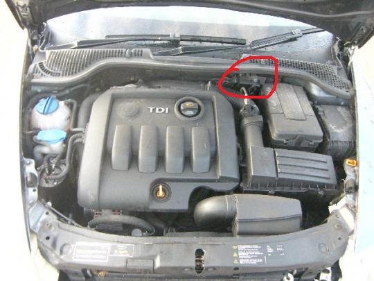

Imi spune si mie cineva ce e piesa incercuita cu rosu si ce rol are  ? Imi face un zgomot urat gen "BZZZZZZZZZZZZZZZZZZZZZZZZ" .Am intrebat si mai demult dar tot nu m-am lamurit .
post-24988-0-36120500-1388341832_thumb.j
Si la mine bazaie uneori, sau nu am dat eu atentie. Se aude cu capota deschisa, tot prin zona aia. Din cate stiu, e ceva cu vacuum.
Bre, bazaie, nu se scapa pe ea :D. A mea avea capacul un pic slabit, trebuie verificat periodic (poate am mers eu pe drumuri mai naspa).
Si la mine se aude ca un piuit din zona aia cu contactul pus si putin timp dupa ce opresc motorul. Toata lumea a zis ca n-are nimic pana acum :)
