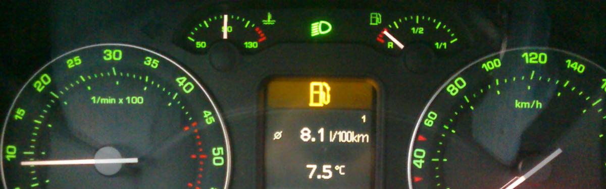

revin cu update: 8 grade afara, mers in oras si parcat pt o ora cu acul ajuns la prima linie; mi-am amintit ca am cartonul de policarbonat la porcbagaj si la intoarcere l-am pus pe pozitie. In parcare acul era deja la jumatatea drumului :)
Dupa 10km de oras, parca si consumul e mai redus (tocmai sarise de la 7,9 ca am mai stat nitel in parcare cu motorul pornit) dupa tratamentul cu policarbonat:
Data viitoare iau si lectocul sa vedem ce temperaturi raporteaza ca nu ne incredem in imagini:
