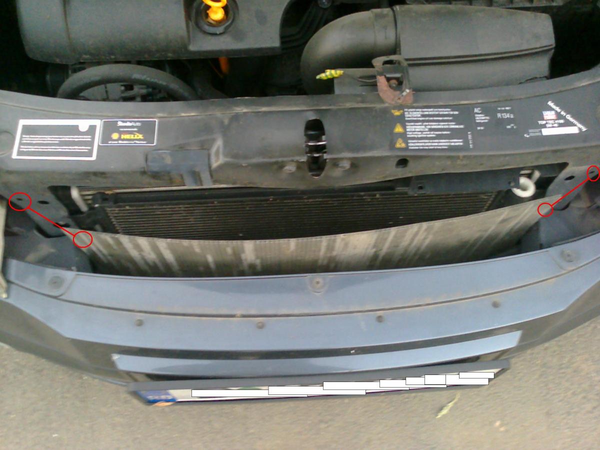

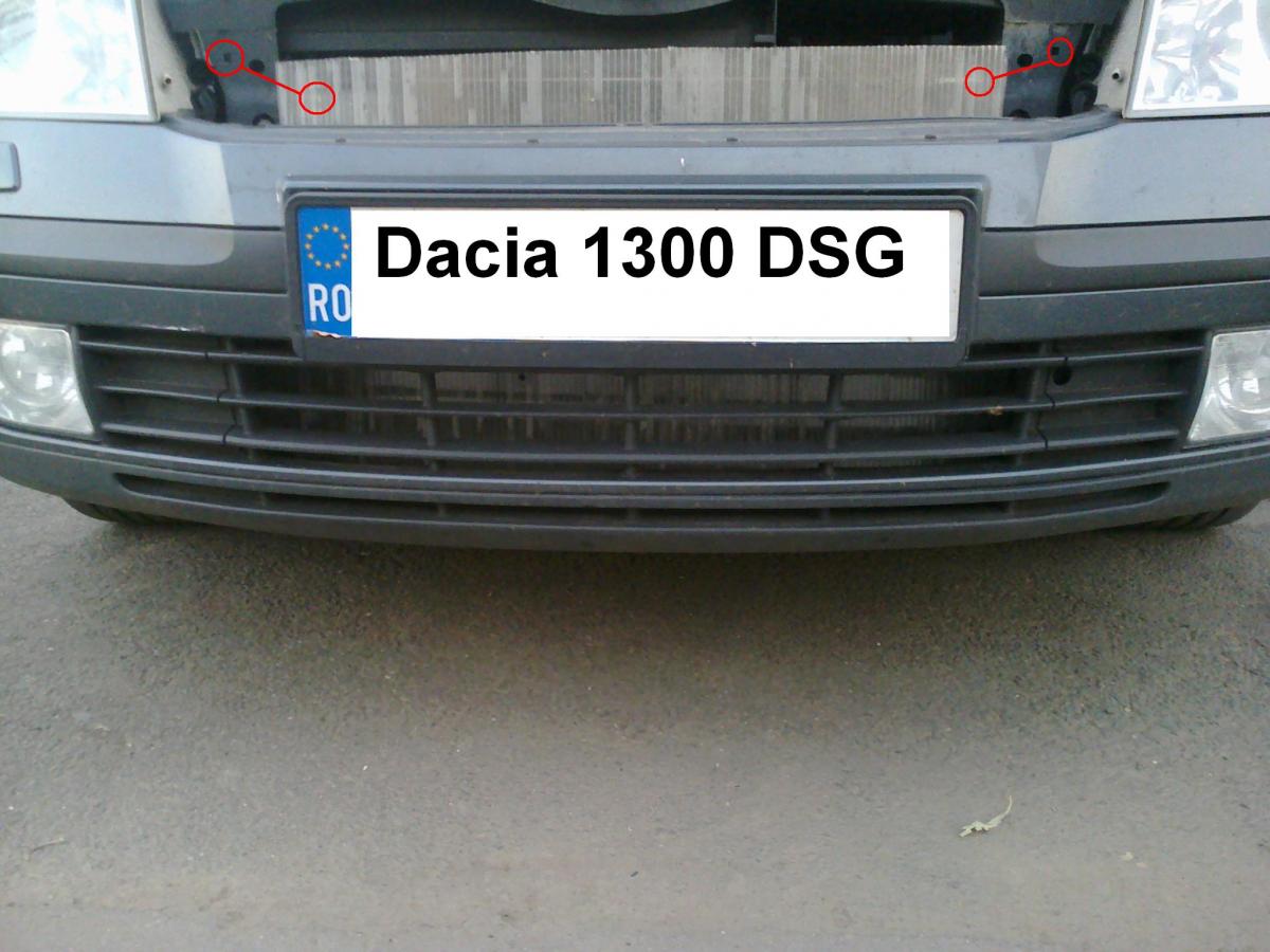

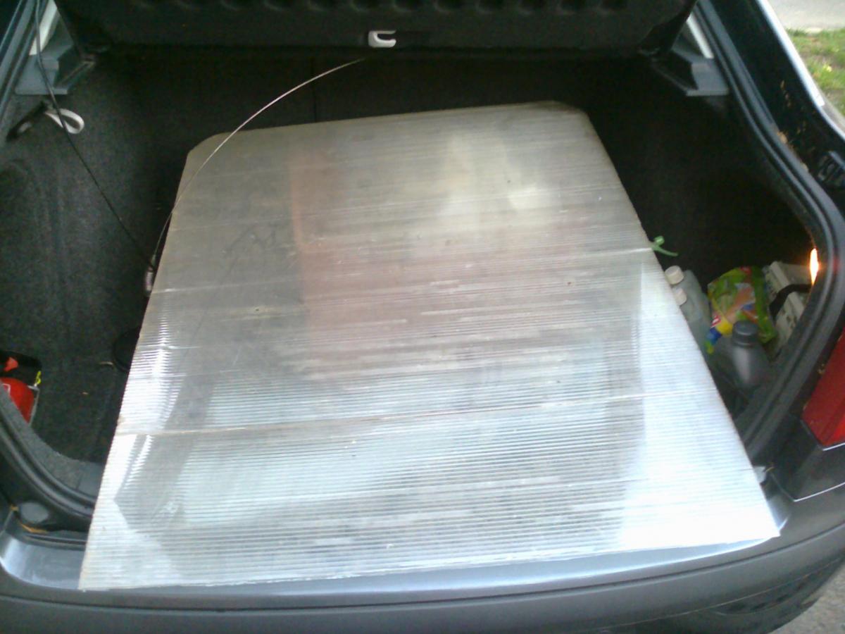

Revenind la cartoanele noastre, se deschide porcbagajul si se ia foaia de policarbonat:
post-1792-0-61600800-1383066799_thumb.jp
apoi se ia ruleta, se fac masuratori si apoi cu un cutter (evident, obiecte de inventar, doar nu le stric pe alea personale) se taie cu atentie policarbonatul (vedeti mai tirziu de ce cu atentie)
Ca idee, lungimea se ia intre lonjeroane dar cu ceva in plus ca sa faca o mica burta si sa se poata taia intr-un fel. Dupa ce se taie pe lungime se masoara si pe inaltime cit sa nu acopere priza de aer.

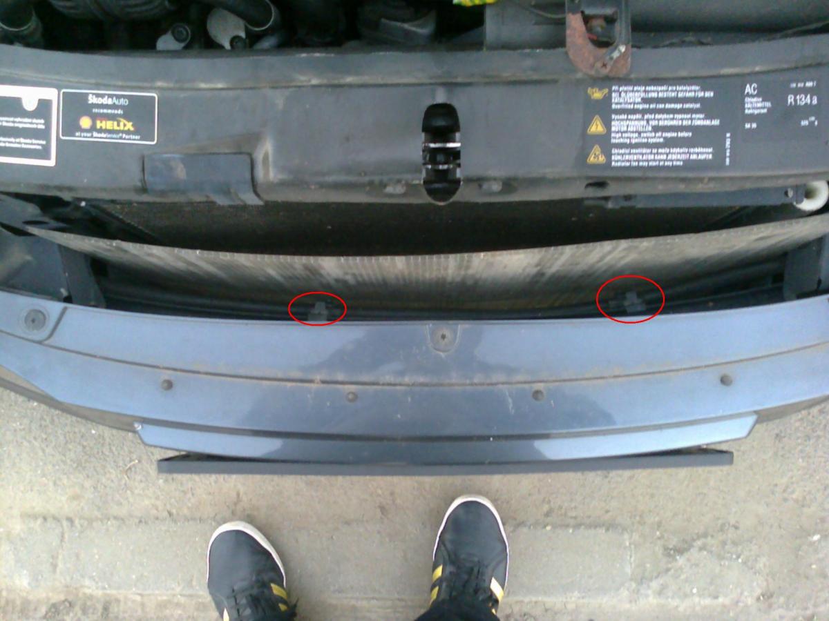

Burta "cartonului" de policarbonat reazema la mine de clemele ce tin conductele de la spalatorul de faruri (la cine nu are asa ceva, poate ca e mai bine).
In episodul urmator am marcat unde o sa pun niste dibluri de plastic (pe trager) in care voi fixa niste lamele ce vor fi legate cu suruburi/saibe/piulite la capatul opus de placa de policarbonat.
Dupa cum se vede, placa vine cam pina la jumatatea grilei deci va fi suficient aer rece la partea superioara a radiatorului.

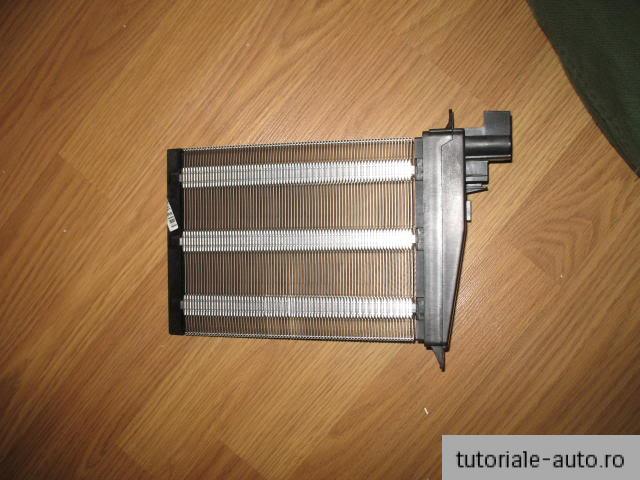

nu au mai pus tulumba cu 3 bujii pentru ca au montat rezistenta electrica de aprox 1200 W in interiorul unitatii de climatizare. PTC se mai numeste uzual.
Oricum si CGP ( bujiile) si PTC se monteaza pentru confortul pasagerilor.
