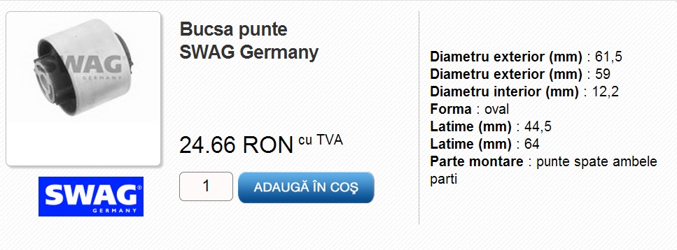

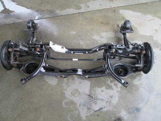

Asta e bucsa de la bratul de sub bancheta din spate, care pleaca spre roata, longitudinal? E cea din locasurile alea acoperite (cele indepartate) din poza asta http://www.piesedindezmembrari.ro/imagini/93366933-76479148-54831682.jpg .

da, aia este bucsa.  codul OE este 1K0505541D
Ha, ce ma pricep! Deci ia baiatul si doua de alea, sper sa nu se monteze greu.
Chiar nu-s scumpe deloc, mai mult costa bieletele antiruliu fata, cam 90 bucata.
ba se monteaza destul de greu.
