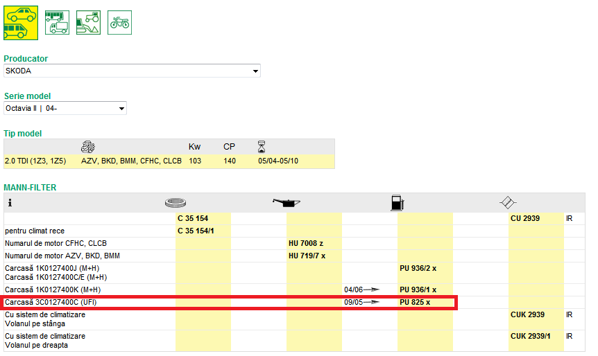

ai incercat sa cauti pe site la ufi dupa codul tau? Poate asa vezi ce ai nevoie gasind codul original (sau goagle dupa ambele), am pe undeva prin masina un print cu cele trei tipuri de filtre utilizate pe masina, un indiciu e si capul cu racordurile

ce e asa greu de inteles?  ti-am dat chiar si echivalente
mai explic odata :  codul 3C0127434 este codul OE al elementului filtrant de pe masina ta.  Era suficient si data te duceai la un magazin de piese auto si ii spuneai la cel de acolo ca iti trebuie filtru pentru versiunea UFI
iti atasez si din catalogul online Mann. mai clar de atat nu poate fi nimeni.

Nu stiu daca ai citit bine....codurile UFI 3C0127400D si 1K0127399CL am spus ca sunt pe carcasa.
Inainte de a posta pe acest acest site sa stii ca incerc sa ma documentez (in comparatie cu alti utiliatori), vwforum fiind ultima solutie in incercarea de a afla ceva.
Cauta si tu aceste coduri pe care ti le-am dat, inclusiv UFI/Google/etc si vezi ce-ti da aceasta cautare. Si da, am fost si la magazine de specialitate=piese auto.
Echivalentele le-am vazut si eu avand in vedere dimensiunile carcasei precum si ale elementelor filtrante...dar asta este alta discutie.

Legat de sfatul tau, DragosR, m-am uitat pe UFI in catalogul online dar codurile prezentate de mine, nu au generat nimic.
Intuiesc dupa dimensiunile carcasei ca ar fi cel de Mann PU825X respectiv UFI 26.007.00 codul lor.

tonul nu era acid. doar ca daca citeai ce a spus al bundy si ce am continuat eu, te lamureai de atunci. eu nu ma refeream la codul carcasei, ci la cel mentionat de al bundy.
