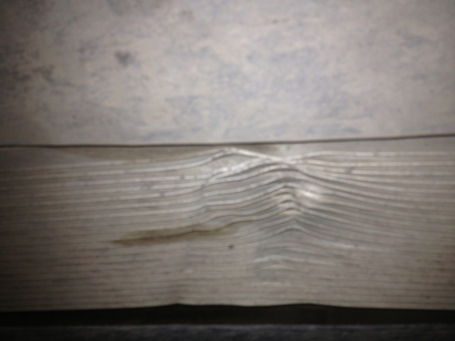

imi spune si mie cineva ce piesa e asta ? ptr cine nu isi da seama e undeva sub scaunul pasagerului fata .post-24988-1375898672739_thumb.jpg

Racitorul de motorina,este cam lovit ai grija cu el ca poti sa pierzi motorina.
Al meu e mai belit si nu curge nici pe naiba.
Daaar: la el vad ca a inceput deja sa se prelinga motorina. Trebuie verificat si lipit sau schimbat.
Modificat de Lucian M

mama lor de proiectanti , bine ca acolo nu au pus scutul ... si am PDG . de la ce naiba s-o fi putut indoi chiar asa tare ?? nu circul pe offroad cu ea . e scump unul nou ?
