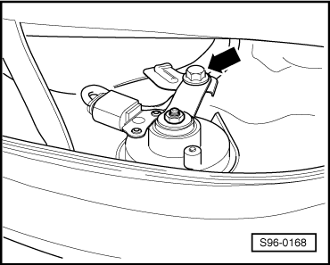

Stiti cumva unde este pozitionat claxonul la Octavia 2? Am o problema ciudata... claxonul uneori merge... uneori nu. Cand apas pe volan se aude un click, dar nu suna.

The horn is located (except vehicles for India) behind the fog light at the left and right (dual tone horn), or at the left (simple horn).
post-22192-0-36421600-1375268610_thumb.p
Mai pe romaneste, scoti grila de langa proiector si vei vedea claxonul.
Si daca am bara de RS? Iese acea grila? Multumesc.
Modificat de pedro_ro85
Exact asa arata. Multumesc mult pentru ajutor!
