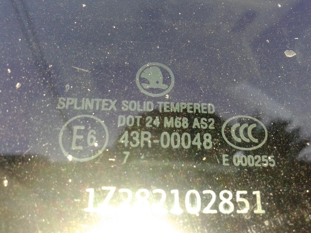

poate ca intrebarea mea suna ciudat dar cum pot afla daca geamurile de la masina mea sunt atermice?
Am atasat si ce scrie pe geam.post-22192-0-95444900-1374648043_thumb.j
E posibil sa apara in cartea masini unde apar codurile (nu stiu cum se numesc) formate din 3 cifre/litere?
Intreb acest lucru pentru ca mi se pare ca nu ma incalzesc asa tare daca lumina solara trece prin geam si nu direct dar parca senzatia nu e asa de pregnanata ca si la masina de servici ( VW Caddy) unde diferenta e chiar notabila. Multumesc.
Intreaba-l pe GABIVVX. Ii dai seria de sasiu si in descrierea vehiculului ai trecute toate prostiile pe care le are/nu le are masina. Cel mai probabil chestia cu geamurile se regaseste printre ele.
daca iti merge GPS si detectorul de radar, nu este atermic

Merg ambele dar la fel merg si pe Caddy.
Poate pun o intrebare tampita dar sunt geamuri care sa nu fie atermice si sa aiba un fel de protectie uv?
Modificat de BogdanOnet
Doar datorita faptului ca au o tenta verde, deci o idee mai inchis la culoare.
