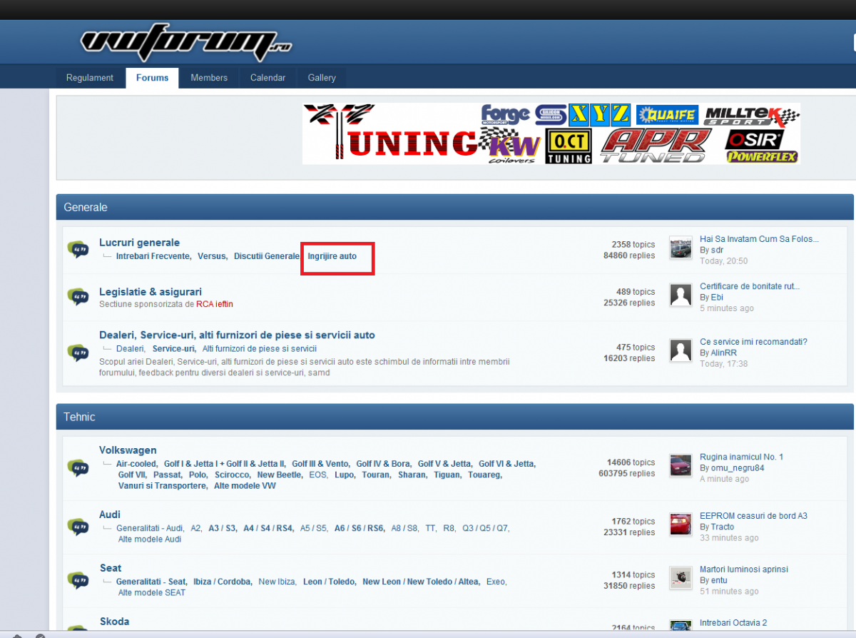

Colegii, nu am gasit un topic dedicat, insa as fi interesat de o curatare a tapiteriei la masina, MUSAI sa aiba omul injector-extractor, zona Piatra si/sau Tirgu Neamt. Nu ma intereseaza cu frecat cu carpa si dat cu solutii, asa pot face si eu acasa, praful si jegul raman la locul lor. Deci m-ar interesa in special scaunele si plafonul- un pret pentru break.
sunt destule topic-uri dedicate.
uite chiar pe prima pagina a Forumului...
post-17228-0-26142600-1371063162_thumb.p
A, merci! O sa o caut si imi fac o programare, ca stiu ca dureaza un pic operatiunea. Apoi cat stam noi la un suc undeva, masina primeste oleaca de ingrijire.

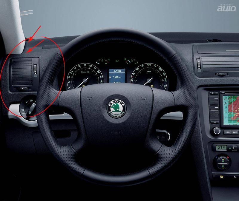

Am un zgomot (greiere) ca un chitait in bord undeva intre stalpul fata stanga si grila de aerisire. Se manifesta cand masina sta pe loc sau la turatii joase sau la drumuri proaste. Daca tin apasat pe bord langa stalp sau mai in fata spre parbriz zgomotul dispare. Dispare uneori chiar si cand imping de grila de aerisire. De la ce poate fi? Am incercat sa ma obisnuiesc cu el, dar e foarte stresant.
Am atasat o poza ca sa va dati seama mai bine. Zgomotul mi se pare ca vine din acel "cerc", iar sagetile indica locul unde atunci cand apas zgomotul dispare.
Astept parerile voastre.

ai vazut vreodata unde isi tineau soferii de Dacia pixul sau creion?  :icon_thumleft:  infipt exact intre tapiteria stalpului si bord...
incearca sa dai jos tapiteria de pe stalp si sa merg asa o perioada sa vezi daca zgomotul vine de acolo.
Sau scoti grila de ventilatie, iese usor, tragi de rama si iese ca e prinsa in patru cleme si vezi pe dedesubt cauza exacta a greierului.
Cu siguranta zgomotul nu vine de la stalp... o sa incerc sa scot grila de ventilatie.
verifica in jos la grila de ventilatie si la tubulatura ei.
Este posibil sa vibreze clema de plastic din parbriz
