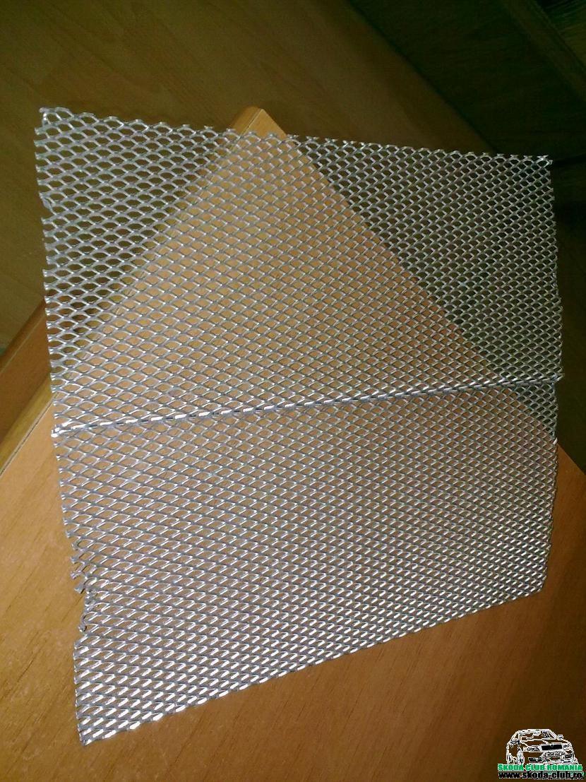

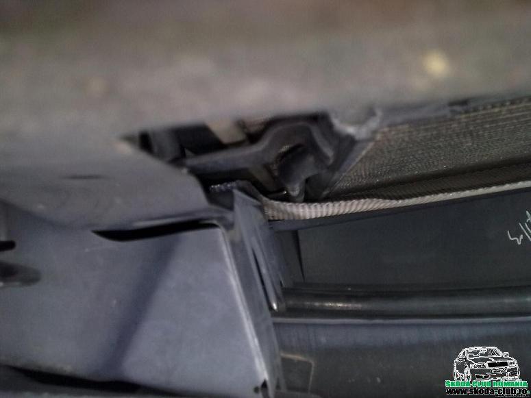

o pui intre marginile verticale ale radiatorului, indoita in asa fel incat sa nu zdrangane p-acolo, sa stea fixa ...
Eu vreau sa o montez dar nu definitiv, adica iarna sa o dau jos.
Nu doresc alta idee de montaj decat la exterior, in fata grilei, pentru a preluat plasa toate insectele, loviturile de la pietre etc.
pusa cum zic eu, o scoti in 5 secunde ... pozele sunt facute de deasupra radiatorului, stand in fata masinii.
acum depinde si ce tip de plasa ai tu ...
post-57593-0-66047500-1369934218_thumb.j
post-57593-0-85094700-1369934225_thumb.j
post-57593-0-37045200-1369934351_thumb.j
Modificat de Shymano
Asa e si plasa mea, dar neagra din aluminiu, si 12x6 la romb. La lungime e 100x20cm. Uita-te pe un site oarecare de plasa tuning.
Eu vroiam s-o montez in fata grilei. Asa cum ai  montat-o tu, daca intra o piatra mai mare nu-ti loveste radiatorul? La viteze mari nu o impinge vantul inapoi? Poate ar fi bine cum ai montat-o tu, sa o tensionez si sa o leg cu 2 coliere discrete negre?

Va anunt ca tocmai am rezolvat problema cu plasa.
Multumesc Shymano pentru poze. E montata in genul tau, dar cu mici imbunatatiri.Salutari :icon_thumleft:

Eu am ales pozitia aia sa se vada cat mai putin din plasa ... practic nici nu se observa, daca nu stii de ea. Fiecare o pune cum ii place. De miscat nu se misca, de la vibratii sau vant, nu zdrangane nimic. Iar daca e sa iti intre vreo piatra mai mare ... cand e sa fie dracu atat de negru, nimic nu il poate face mai alb; daca e sa iti indoaie ceva radiatorul, ti-l indoaie si cu plasa, si fara plasa ...
Eu deocamdata am rezolvat problema cu musculitele, de pietre n-am avut parte pana acum ... decat in parbriz  :grrrrrr:
Plasa aia de care spuneai tu ... mi se pare mult prea mare pt ceea ce vrem de la ea. Mai lata decat am pus-o eu nu as pune, din simplul motiv ca ceea ce este peste latimea asta a plasei, de 20-25 cm, este acoperit/ferit de bara masinii; mai ramane o mica portiune in partea de sus, dar este prea mica pt a-i pune plasa si acolo ...

Desi plasa era 100x20cm, eu am masurat spatiul de la grila, am indoit lungimea plasei la cele doua capete, iar inaltimea de la bara la partea inferioara (pe interior ma refer) a fost de aprox. 20cm.
Pe interior bara are o buza, acolo unde este senzorul de temperatura daca nu ma insel. Pozitia plasei mele (privind pozele tale 1 si 2) este oblica, adica se sprijina de partea de jos a suportului de la radiator si putin fortata/indoita am bagat-o sub buza barei de metal.
Nu s-a indoit , ea fiind putin elastica. Plasa fiind neagra si pozitia oblica, nici nu se observa, trebuie sa te apleci si sa te uiti atent sa o vezi.
Fiind tensionata si prinsa de acea margine eu zic ca sta destul de bine , iar daca e vreo piatra/pasare cum ai vazut in site-ul de mai sus, cred si sper ca va tine.
Latimea de 20 cm este exact ce trebuie acolo, mai mica de atat nu se mai realizeaza acea tensionare minima de care e nevoie.
