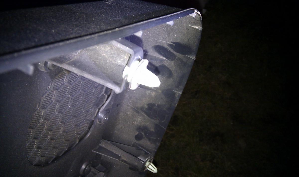

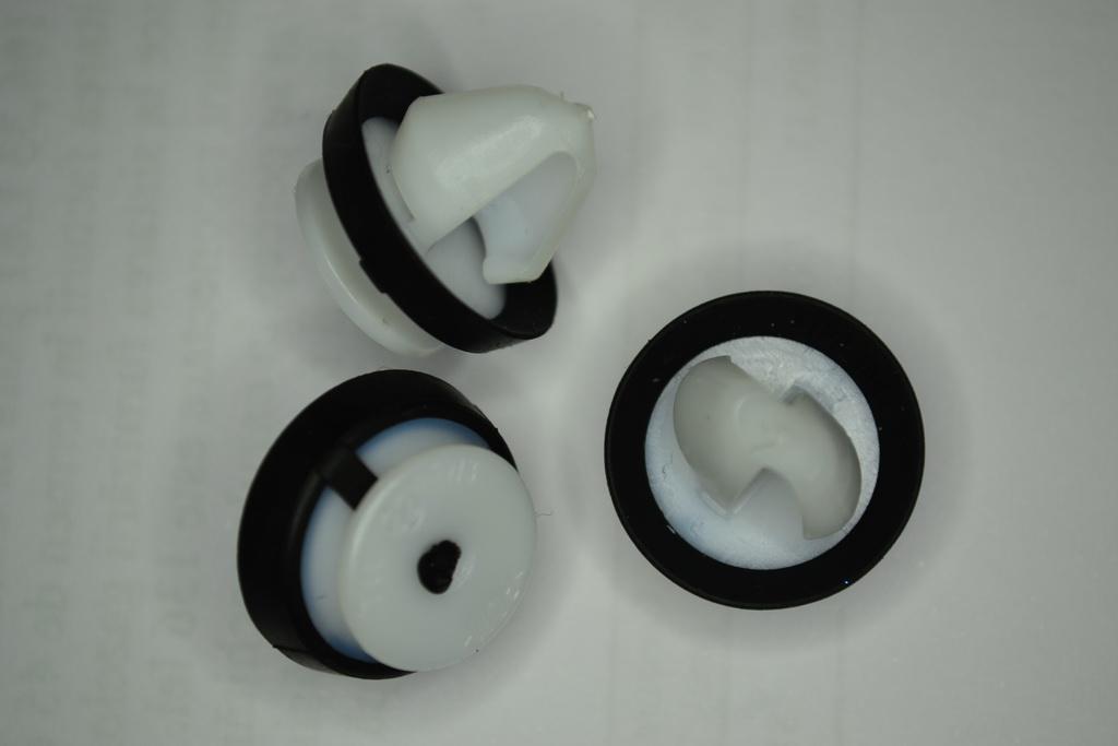

Cleme arata asa -> post-22192-0-39782500-1369596927_thumb.j
La masina mea nu.
Cam in halul asta e la mine.
Despre conducta aia stie cineva ceva?
post-117502-0-82581200-1369597411_thumb.
Modificat de Lucian M
cele folosite de Bogdan sunt versiunea noua, imbunatatita.  Cele vechi (folosite pana in 2008)  se desfaceau prea greu si mai rupeau si urechile din fata de usa.
Modificat de andrei_221
A, pai e bine, ca si la mine se scoteau greu si mai ales- s-au cam rupt. Fac o poza cu ele si o sa caut sa iau cateva, sa le inlocuiesc pe cele bulite si sa am de rezerva, ca macar o data trebuie sa desfac usa dreapta-spate, sa vad ce e, de ce nu se incuie si nu merge geamul.
asta e codul celor noi  5J0 867 276

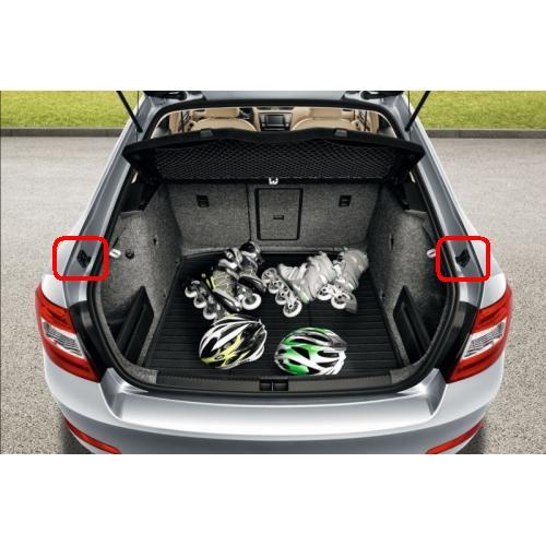

post-1792-0-06581000-1369858314_thumb.jp
ce rol au piesele respective?
ca as prinde acolo suportul de antena...
Regleaza inchiderea si fixarea haionului.
am inteles...deci nu am ce cauta acolo cu o tabla :))
