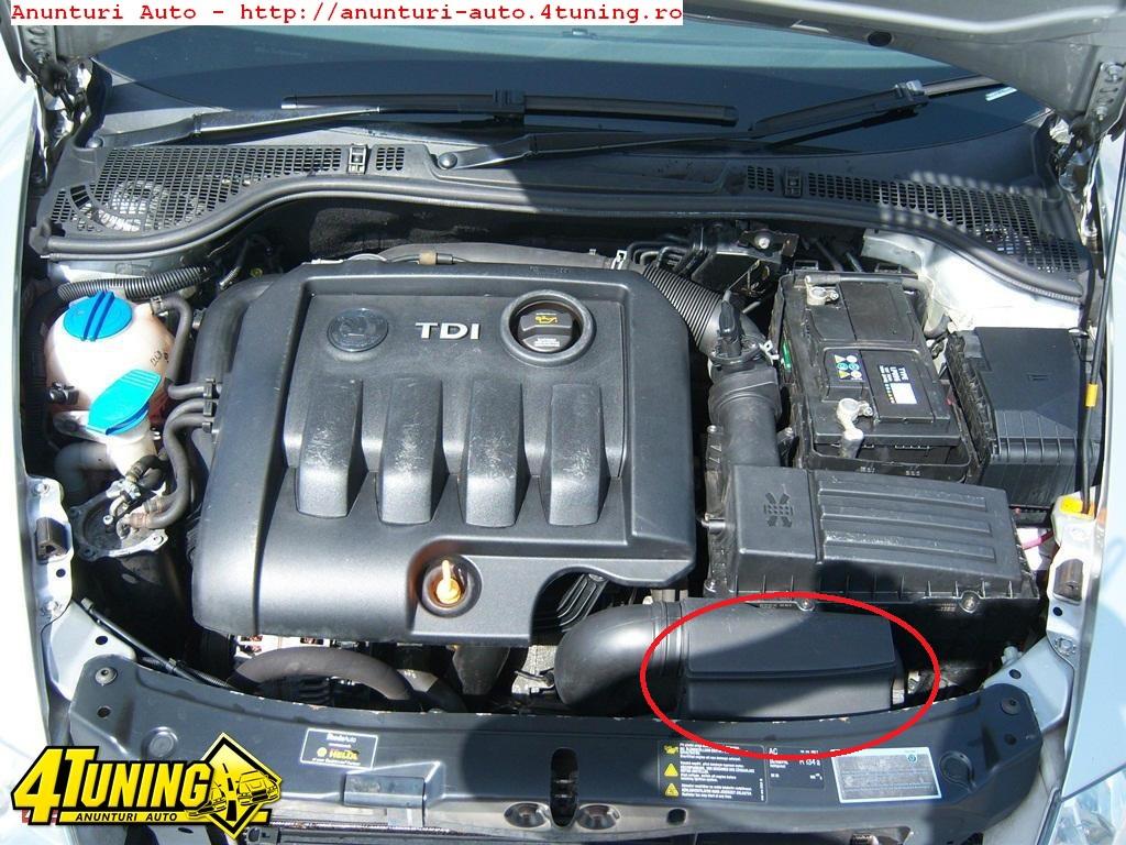

Am si eu o intrebare: in caz ca cineva a mai intilnit o problema similara. Am observat ieri ca la skoda mea, 1.9 TDI din 2007, BXE, se aude un zgomot foarte ciudat la motor, de la 1000 de RPM cam pana la 1200, dar doar cu motorul rece. Nu stiu cum sa-l descriu, e ca un huruit atunci cand se accelereaza motorul in toate vitezele si chiar si pe liber, zgomot pe care nu pot sa-l identific de la ce ar putea fi. Cand motorul este cald acesta nu se mai aude.
Cineva are vreo idee?

Fa o inregistrare cu zgomotul
Cati km are masina? Cand o tii turata in intervalul respectiv si apesi/eliberezi pedala de ambreiaj se modifica zgomotul?
Modificat de lucian.1950
Salut Andrei.. am uitat, nejustificat poate, sa precizez ca ambreiajul, volantul, distributia si suportii de la motor sunt noi, masina are 160 000 de km. Am depistat pana la urma de unde era zgomotul care semana cu un zgomot de toba sparta pentru cunoscatori. Era de la tubulatura/capacul filtrului de aer. Se pare ca nu erau centrate bine si intrau in rezonanta la turatia respectiva. S-a rezolvat prin aliniere romaneasca > :) si acum e liniste din nou.

Eu am patit la fel cu priza filtrului de aer, cea care se prinde pe trager in fata.  Pana nu am linistit-o cu banda dublu adeziva pe la toate colturile, nu am scapat de rezonanta.

Exact .. eu m-am gandit la o solutie de silicon pe care sa o aplic intre capac si cutia filtrului dupa fiecare schimb. Oricum se pare ca nu e o problema singulara asa cum am crezut.

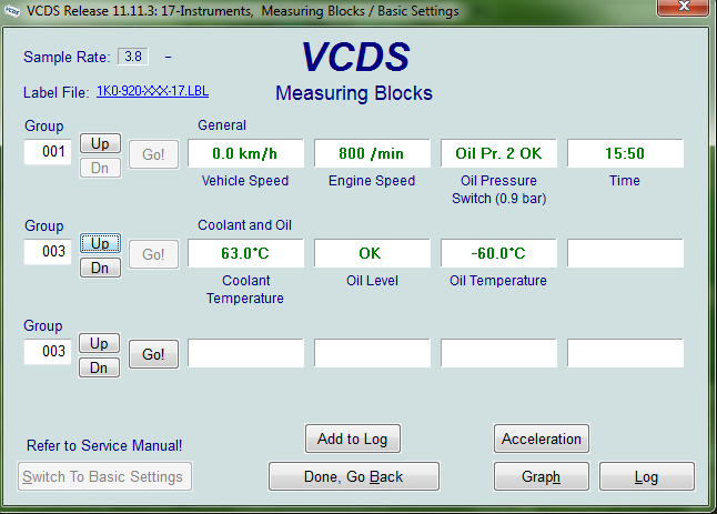

Masina din profil am luat-o din Germania cu intervalul de service setat pe interval flexibil QG1 ? Asta inseamna ca este dotata cu sensor de calitate a uleiului? Cum as putea afla daca are sau nu asa ceva?
Inca ceva, m-am uitat putin prin VCDS si la Instrument Cluster am observat ca la Oil Temperature imi afiseaza -60 grade. Asta pt ca nu am senzor de calitate a uleiului sau un alt senzor e defect?

Scuze, in postul meu precedent am pus din greseala semnul intrebarii dupa prima propozitie. Ideea era ca masina am luat-o din Germania cu interval flexibil de service QG1 si vroiam sa aflu daca are sau nu senzor de calilate a uleiului. Nu mai pot edita postul precendent.
Merci.
Daca e cu interval QG1 (interval de service flexibil) si e luata din Germania, 99% ai respectivul senzor. Si masina mea e luata din Germania si avea interval QG1 si are senzorul respectiv.
Se poate verifica cu VCDS-ul cumva prezenta acestui senzor? Cum? Sau in compartimentul motor il observ pe undeva?
Cand am luat masina am cerut o decodare dupa VIN la colegul @GABIVVX pe topicul acesta si in pdf-ul primit de la el cu toate dotarile masinii nu apare nimic specificat de vreun senzor de calitate a uleiului. Apare insa Service interval prolongation QG1.
senzorul e pe baia de ulei
daca apare QG1, obligatoriu are senzorul in baia de ulei.
senzorul nu citeste direct calitatea uleiului, doar citeste temperatura uleiului si nivelul, iar calculatorul introduce datele in niste algoritmi specifici si calculeaza gradul de depreciere al uleiului
Modificat de andrei_221
Tocmai ca la mine la Instruments in VCDS la Oil Temperature apare -60 grade. O fi defect sezorul respectiv deci? De QG1 sunt 100% sigur, pt ca apare si in cartea de service a masinii pe prima pagina, unde este lipit autocolantul cu toate codurile masinii
post-7178-0-94825700-1369341115_thumb.pn
