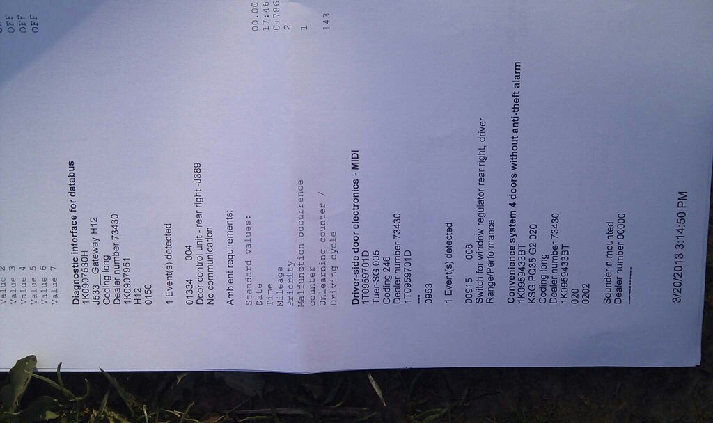

Nu se incuie usa dreapta spate, si pe tester da eroare, dar nu stiu codul. Celelalte usi se incuie. Nici geamul nu functioneaza, dar daca scot mufa din usa si o pun inapoi, merge geamul pret de 4-5 manevre. Mai deranjant e ca ramane masina descuiata, eu suspectez un switch, ca nici in bord nu arata usa deschisa, nici plafoniera nu o aprinde.
Modificat de Lucian M
Pai mai faci o scanare si o sa stii codul. Il postezi si o sa incercam sa te ajutam...
Modificat de nervoss
Pentru asta trebuie scanner de pe okazii.
Ma duc la masina, poate e pastrat codul de la revizie.
Poate ai vreun coleg in zona ta care te poate ajuta cu o diagnoza...
Uite diagnoza de la Cybernet.

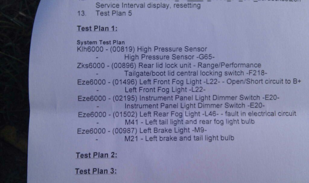

Si mai e ceva...
Are legatura portbagajul cu usa dreapta-spate? Ce trebuie verificat?
Mortii lui de mobil, pun poza cum trebuie.
