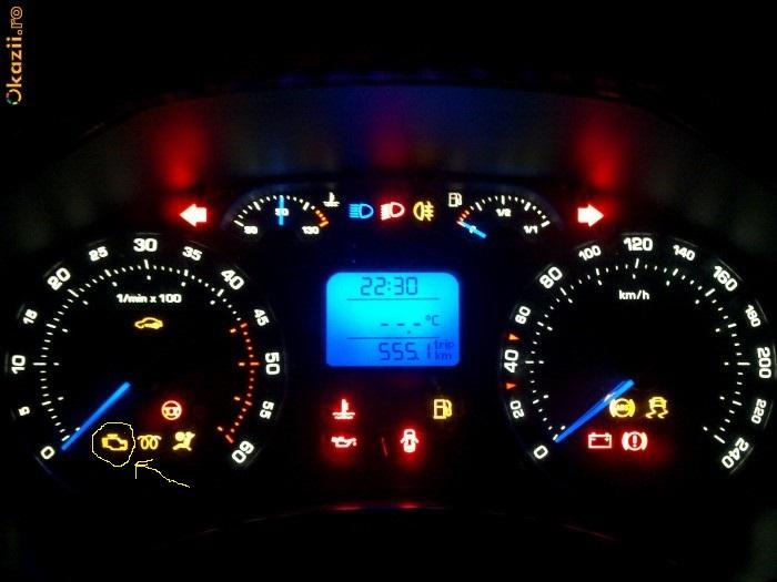

In seara asta, dupa un drum de cca 5-6km, m-am oprit intr-un magazin unde am stat cca 30min. La plecarea din magazin, dupa ce am pornit motorul nu mi sa mai stins becul din imaginea atasata(cel incercuit de mine) Din ce am citit in cartea masinii are treaba cu evacuarea gazelor, insa nu am gasit nimic despre cat de grava poate sa fie sau o rezolvare ceva. Cartea tehnuca a masinii ma trimite la service, insa pana ajung acolo(sper sa nu fie cazul) am zis sa ma interesez aici cam cat de grava poate sa fie treaba, sau daca exista vreo varianta sa fie doar o eroare. Masina functioneaza absolut normal, pe CB nu am vazut sa fi crescut consumul si motorultrage la fel de bine ca inainte sa se aprinda becul asta. Eu cred ca ar putea fi de vina faptul ca nu prea folosesc masina si atunci cand o folosesc o fac doar pe distante scurte fara a avea posibilitatea sa o ''alerg'' putin pt a mai curta turbina sau chiar catalizatorul. Doar parerea mea de nestiutor
Nu am reusit sa pun poza din prima
post-71411-0-51742300-1363464581_thumb.j
Modificat de blue_eyed
poate sa fie de la mai multi factori. trebuie facuta o scanare.
Intre timp am gasit topicul dedicat pe care l-am studiat cu atentie
Intradevar sunt multi factori, urmeaza sa vad de la care m-i se treage
multumesc !

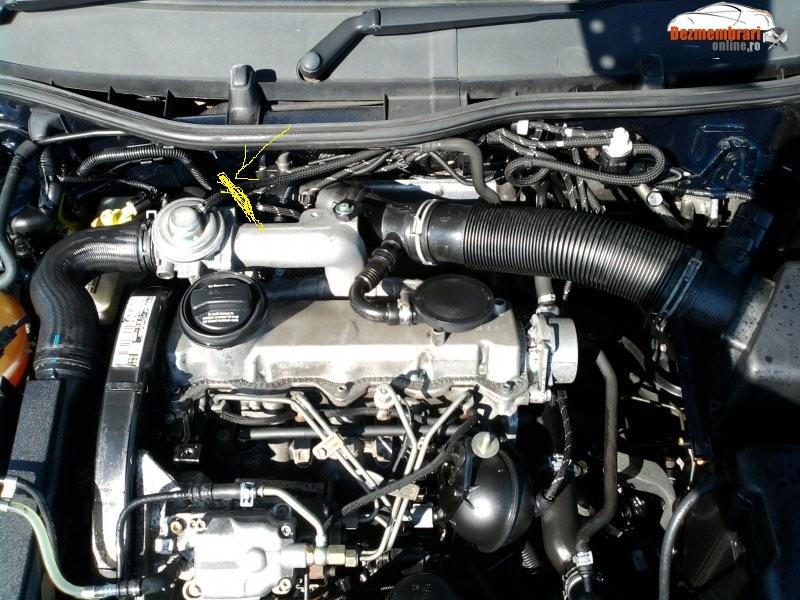

Astazi, la o inspectie vizuala a motorului am gasit furtunul din poza retezat. Nu cunosc factori care au dus la asa ceva, poate varsta masinii(cca 5 ani), poate km cca 200k, nu stiu cert este ca furtunul din poza sa retezat si de aia mi-a dat eroarea(cred). Am scos borna la baterie dupa ce am remediat pt cca 20 min, insa becul din bord nu sa stins. Cred ca recomandat e sa meg undeva la cineva care are un ''laptop'' sa-mi stearga eroarea si dupa aia vad ce mai e de facut, in cazul ca eroarea reapare
Ca intrebare, este o posibila cauza ?Si o alta intrbare, care ar fi posibila cauza care a dus la retezarea acestui furtun?
multumesc

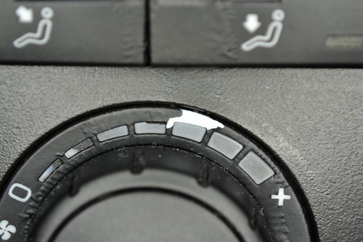

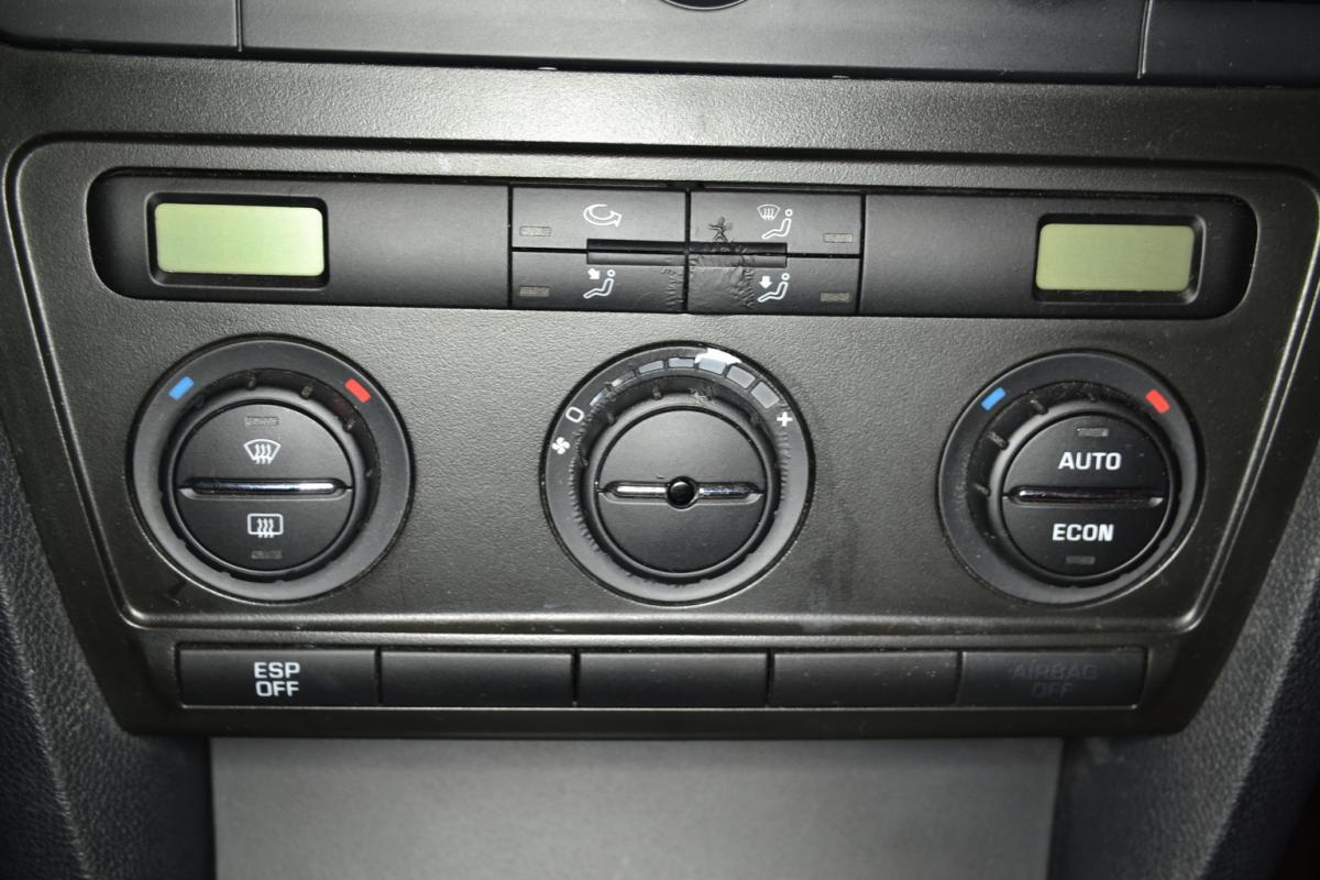

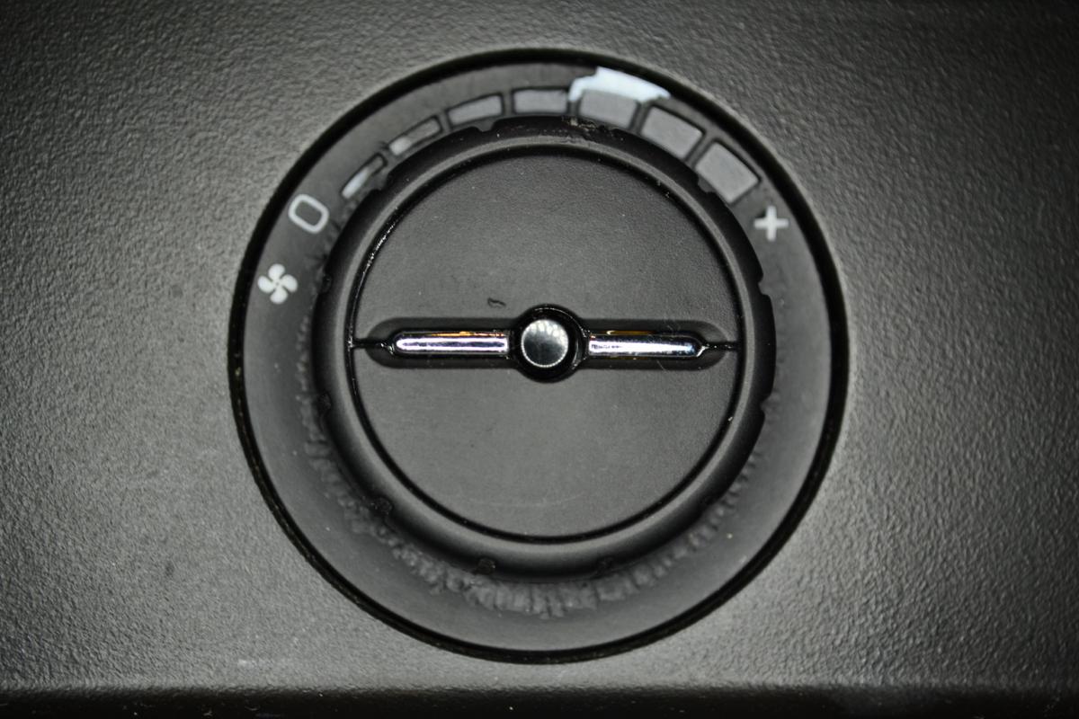

am observat ca la octavia mea la butoanele de aer si la reglajul de turatie al ventilatiei post-22192-0-37172900-1363550149_thumb.j exista portiuni in care pare ca vopseaua neagra sa exfoliat. Cateva poze cu detalii: post-22192-0-35063700-1363550189_thumb.j post-22192-0-95833700-1363550161_thumb.j post-22192-0-83333200-1363550174_thumb.j  post-22192-0-01601300-1363550184_thumb.j

Mult mai rau decat la mine. Cred ca o sa fie cazul de imbracat cu folie de carbon, aia nu se mai cojeste la fel.
acolo a cazut odorizant lichid. asta e pericolul la toate marcile. Nu am intalnit pana acum finisari de bord care sa reziste la odorizant.
nu se gasesc piese de schimb, doar alt modul de climatronic
Uite de asta nu tin eu odorizante atarnate prin masina. California Scents sau nimic!
LE: mai e solutia cu schrott-ul. Daca nu, colantare/vopsire in regie proprie. Mai greu insa cu inscriptiile alea, dar se poate rezolva cu ceva serigrafie sau autocolante facute de vreo firma.

  On 17.03.2013 at 20:02, blue_eyed a scris:
revin, chiar daca nu unde trebuie ca topic
multumesc
Iar probleme cu attach-ul
Capacul de la motor care freaca in furtun. daca nu se sterge dupa 5 porniri ale motorului, atunci eroarea trebuie stearsa cu VCDS.

Acuma ca a spus Andrei_221 de deodorantul lichid picurat si ma uit la poze imi dau seama ca asa e, se potriveste la fix ca si in CSI Miami :)
Tin minte ca si la fosta fabie am patit sa picure dar am sters imediat si nici pina am vandut-o nu a aparut ceva de genul asta, probabil pentru ca am sters atunci ca alta explicatie nu gasesc iar fostul proprietar al octaviei nu a sters si asta e rezultatul.
Acuma ca solutie nu vad nici eu decat eventual mers prin dezmembrari dar slabe sanse sa-ti vanda doar plasticele ci se va vinde cu totul. Nici nu vreau sa ma ghindesc cat costa.
Modificat de BogdanOnet
nicureddogsflo
eu am patit cu butoanele de la cd-player cel OEM si remedierea a constat prin revopsire cu vopsea mata la culoare .

  On 18.03.2013 at 5:00, Al Bundy a scris:
Nu m-am gandit la asta, m-am uitat azi si nu vad exact cum ar putea freca capacul da.... o fi, nu te contrazic mai ales ca eu iti apreciez cunostintele in materie. In cele din urma s-a stins si martorul fara insa a numara pornirile, dar cert este ca s-a stins :icon_thumright:
Multam fain !
