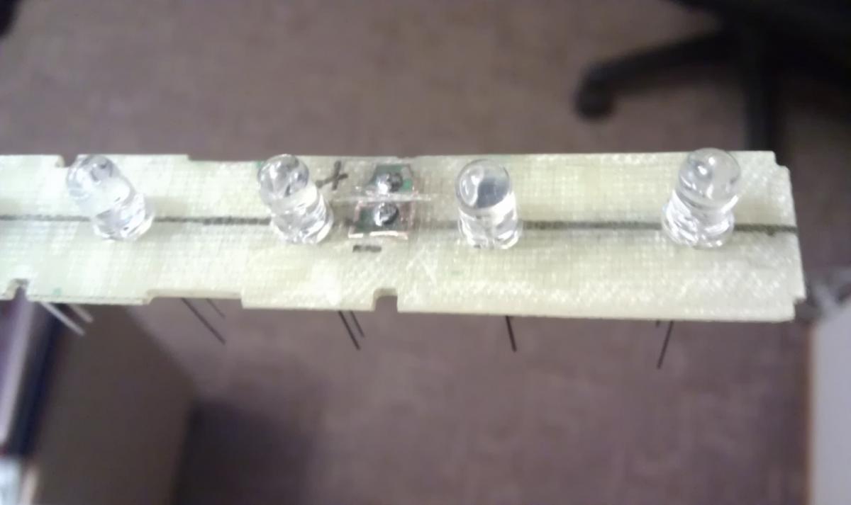

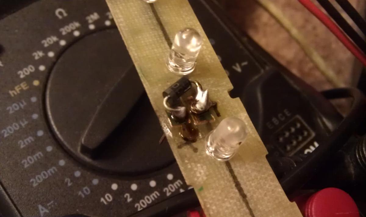

Deci am primit azi LED-urile, le-am pus pe placuta, dar nu stiu cum sa pun dioda. Are unul din capete cu argintiu. scrie pe ea IN4007 si dedesupt DC.
Ma apuc de lipit LED-urile, daca aveti timp sa imi raspundeti, m-as bucura.

dioda se pune in circuit in asa fel ca sa nu se poata alimenta gresit montajul adica pe invers , pus minusul in loc de plus .
plusul se monteaza la anod si catodul (partea cu dunga argintie) la pinul ledului .
verifica inainte de lipire  polaritatea  ledurilor ca sa nu le lipesti pe invers si sa nu se aprinda

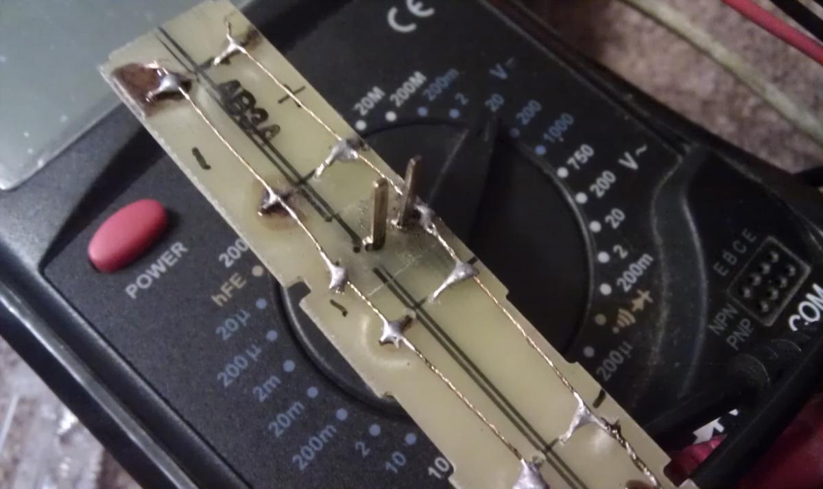

Merci, am rezolvat deja, am apelat la lista de mess :D. Am lipit totul cu silicon moment fix total (transparent), acum e la uscat. Sa scuzati calitatea imaginilor :D.
Pozici:

Diode se leaga in serie cu led-urile nu in paralel cu tensiunea de alimentare. Legata cu ai pus tu nu fece decat sa-ti arda siguranta daca legi invers alimentarea. Daca il legi in serie (asa cum era si initial) in gazul in care legi gresit nu se intampla nimic doar nu functioneaza ledurile.

Deci am luat lampa de la uscat (ce greu se usuca siliconul ala) si am facut o proba, LED-urile sunt foarte vizibile, dar din pacate nu le-am pus chiar in linie :D. Puii mei, important e ca se aprinde. Astept sa se usuce in noaptea asta siliconul si maine cred ca montez lampa pe hayon (iar cand ajung in Piatra, iau si Torx-uri).
PS: de desfacut- n-o mai desfac, poate cand s-or praji din nou LED-urile. Dar lumina e mai placuta, mai vie. Daca eram baiat destept, matuiam LED-urile, s-ar fi vazut mai... uniform. Asta e, tura viitoare :D.
Dioda ai pus-o gresit, intr-adevar ; ca sa nu mai desfac lampa si sa scap de pericol, eu as arde-o legind lampa direct pe baterie cu doua fire, cu polaritatea schimbata . Ledurile nu patesc nimic, dar dioda se va intrerupe in mod sigur .
Ai facut bine ca nu le-ai matuit - cu lampa montata si uitindu-te la ea de linga masina, sint sigur ca nu se vad descentrarile de care vorbesti.

Am montat azi lampa, siliconul e uscat, am cuplat stropitoarea si mufa, totul pare in regula. Lumina e de un rosu aprins acum. Sunt multumit.
