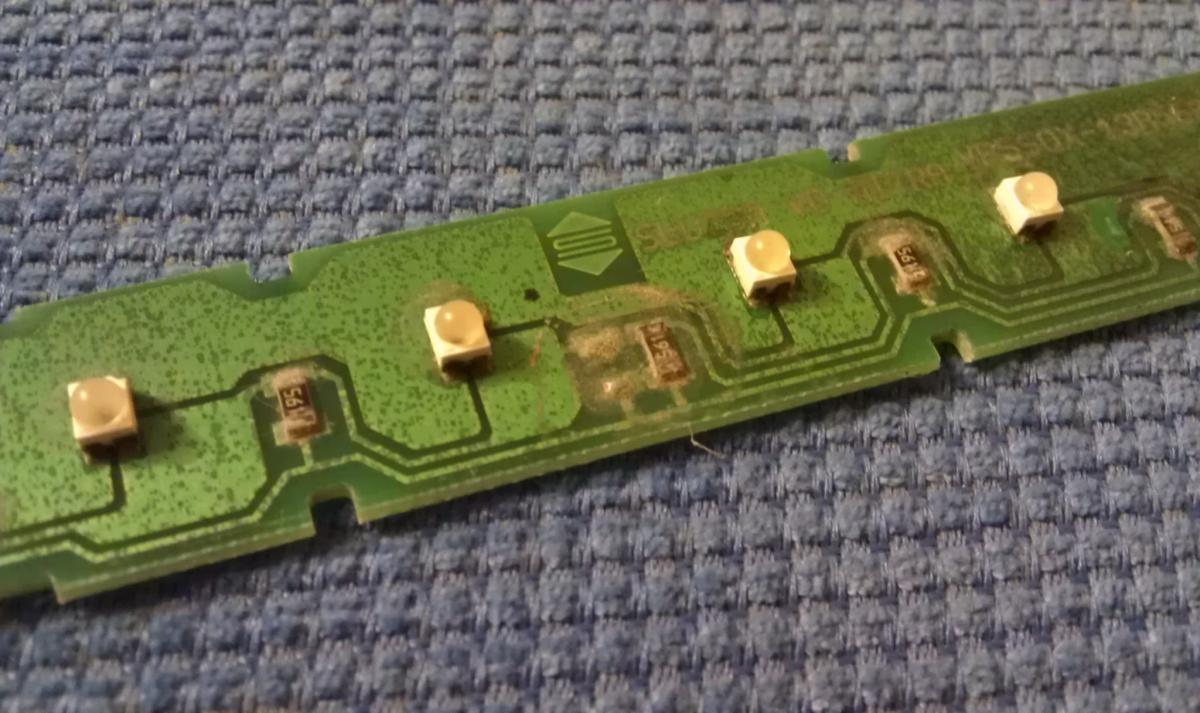

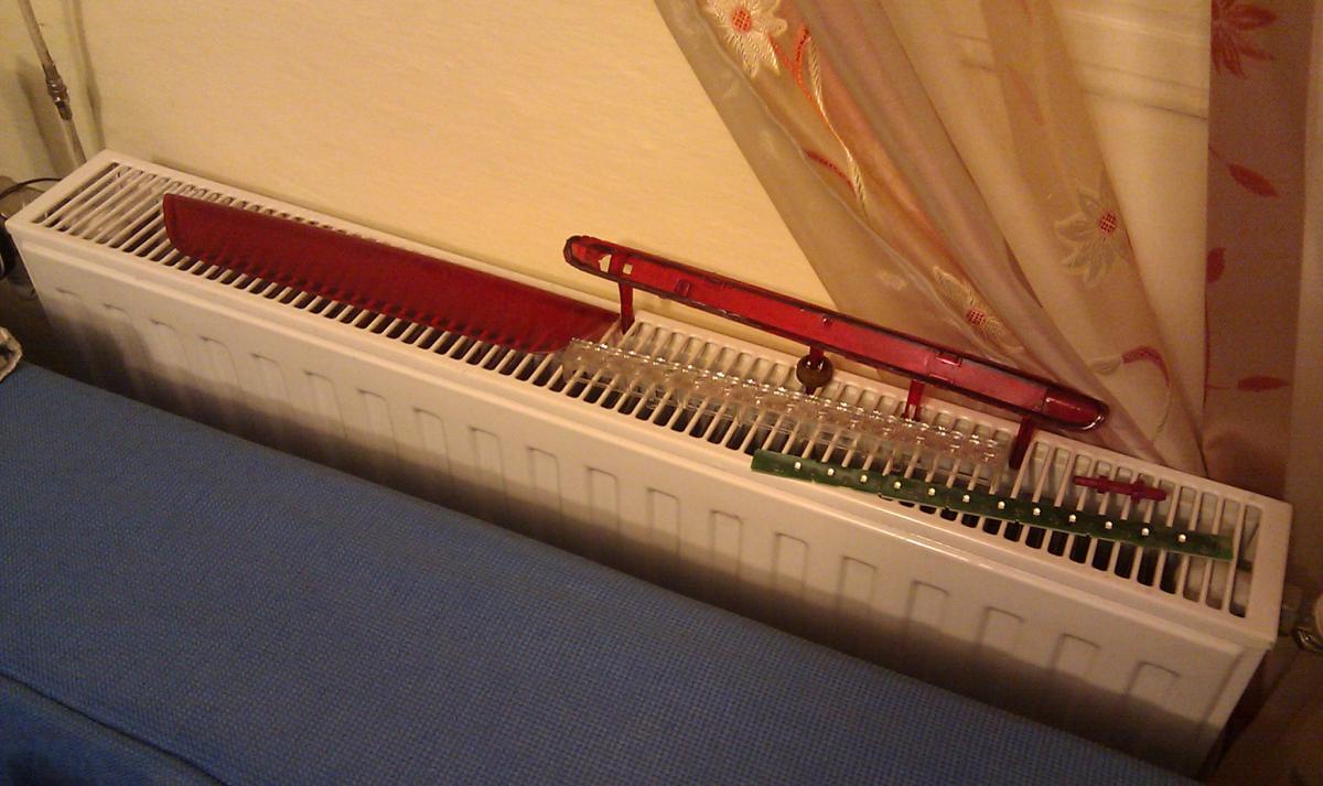

Mai, ce jeg am gasit in lampa...
Am reusit insa sa rup o ureche de la capitonajul de jos al hayonului, dar vad eu cum rezolv...
Deci lampa a mai fost reconditionata, circuitele sunt corodate rau de tot, as zice ca placa e irecuperabila. Din pacate.
Astept sa se usuce si vad daca o ia din loc.
LE: nu o ia, abia lumineaza timid un led din capat. Imi trebuie o banda de LED-uri puternice. Astea cu silicon pe care le am eu (smd-urile in perechi la 3 lei) sunt slabute.

Lampa aia a ta a fost inlocuita in reprezentanta, pe la 130.ooo parca. Daca nu mai stii cand, ma uit luni si-ti spun.
Inlocuita my ass, si-au batut joc aia, au lipit-o cu superglue. Cum vin in oras, rezolv problema, imi pun niste SMD-uri puternice.
Am polishat plasticul cu... pasta de dinti, are din nou stralucire.
Nu te irita degeaba! Lampa a fost inlocuita! Daca fostii proprietari au "refacut-o" dupa aia, e alta problema.
Mda, si asa. Lasa ca rezolv eu treaba asta. Cam multa tehnologie intr-o amarata de lampa, puteau pune si eu ceva cu bec de schimb. Si pana scoti lampa, te apuca toti dracii tragand la plastice.

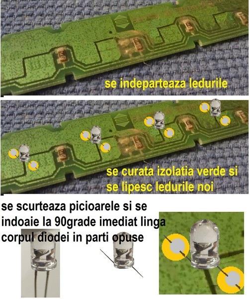

Lucian,
uite cum repari lampa, elegant si fara moarte :
=daca ai circuite corodate rau, refa-le cu fir subtire, imbracat in plastic, peste circuitele existente ( lipesti la capete unde ai deja lipituri sau zone late )
= dai jos toate diodele de pe bagheta ( masoara cum ai plusurile inainte si fa-lu semn cu un marker )
= iei leduri de 5mm, rosii (au corpul incolor, dar lumineaza rosu ), le scurtezi terminalele la circa 1cm si le indoi la 90grade, de la baza lor, lipita indoitura de corpul diodei.
= razui izolatia verde in dreptul pozitiei fiecarui led (vezi poza)
= lipesti ledurile noi pe placa
si astfel ai o lampa care nu o sa-ti mai faca necazuri citiva ani buni

Si asta e o idee, dar parca dureaza mai mult montajul :D. Parca tot o banda cu SMD-uri mai puternice as pune...
Daca gasesti este ok, daca nu iei leduri obisnuite si faci cum ti-am aratat eu... oricum, lampa nu trebuie sa lumineze in spate, trebuie  doar sa fie vzibila si va fi in mod sigur si cu banda .
Mda, asa este. Eu insa vreau sa fie lumina vizibila chiar si pe soare puternic. Ba as pune un modul care sa faca flash, sa fie si mai vizibil. Nu ca sa ma dau mare, ci pentru unii giboni care dorm la volan.
Pai in cazul asta imi iau 14 led-uri rosii care sa mearga la 12v si am rezolvat problema. Nu dureaza o ora toata operatiunea. Daca nu, banda cu SMD-uri si succes, alea se ard foarte greu.
Atentie!! Ledurile nu sunt la 12v. Ele sunt legate in 3 grupe de cate 4. Daca iei leduri cum am luat eu (Pirahna) ele sunt la 2,4V. daca te uiti pe placa ai niste rezistori SMD si o dioda.
Si banda de leduri se arde la fel de usor, chiar mai usor decat ledurile alimentate corect. Unele benzi de leduri au rezistori prost dimensionati in asa fel incat sa forteze ledurile putin pentru a da o lumina mai puternica dar acest lucru duce la arderea lor in timp. Un led corect alimentat se arde destul de greu. Daca te uiti la poza din semnatura mea vei vedea 2 bari de leduri puse la Fabia mea, au durat cam 6 luni si incet si sigur au inceput sa se tot stinga pina le-am luat jos ca arata urat. Si acum mai am vreo 4 dar nu m-am mai obosit sa le pun.

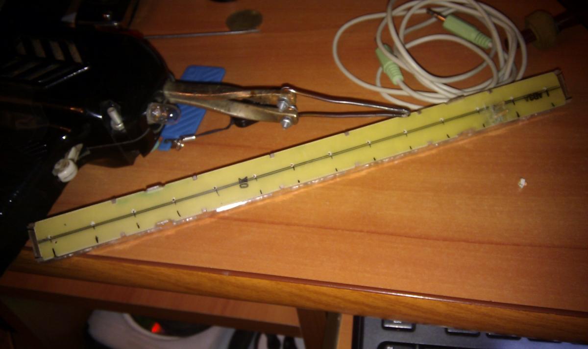

Am vorbit la magazin, imi tin baietii doua seturi de 10 bucati, LED-uri la 12 v, am dat deja gaurile prin placa. Vreau sa pun led-uri normale, daca mai pica ceva, macar nu ma dau de ceasul mortii cautand chestii identice. Am tras o linie pe mijloc, apoi inc auna la cca 1 mm de mijloc, am masurat unde vine fiecare din cele 14 "ochiuri" la lupa, apoi am dat 14 gaurele. Cand aduc LED-urile, dau gaurile pentru celalalt pin si am rezolvat. Placa a fost complet curatata de stratul de cupru (cu un polizor de banc), iar gaurile au fost date cu o mini-freza si burghiu foarte subtire.

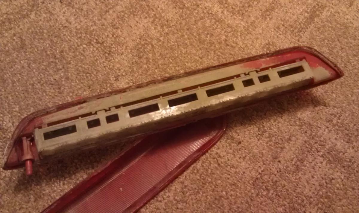

Lampa a fost reparata, insa lipiturile au fost facute cu superglue si nu a prins bine ala. Caut un silicon sau adeziv de calitate, probabil voi folosi silicon pentru etanseizarea baii de ulei. Ca e tot rosu. Daca nu, moment extres fix de la Henkel si basta.

Nu inteleg ce dumnezeu i-ai facut la placa . Am inteles ca a ramas textolitul gol, fara urma de placare pe el. Pina aici e bine. Pui leduri de 12V, iar e bine. Ledurile trebuie sa le legi in paralel ... si aici m-ai pierdut, nu vad perechile de gauri pentru picioarele ledurilor (eu vad cite o gaura) . Si sfat, pune o dioda normala ca protectie la cuplarea inversa, inseriata cu ledurile tale. SI o ultima intrebare, nu vad mufa de alimentare a baghetei - ai dat-o jos si pe aia ? - daca da rau ai facut.
Modificat de lucian.1950
Dieci :D...
Placa e complet goala, dar cei doi pini au ramas. Am dat cate o gaura, deoarece nu stiu cat de cracanati sunt pinii de la LED-uri. Cum ii cumpar, masor si in doua minute am facut inca 14 gauri.
Ca sa vad ca pun plusul si minusul unde trebuie, merg cu multimetrul la masina si caut care e masa. Automat celalalt fir e plusul. Marchez pe placa, lipesc firele corespunzatoare si gata treaba :D.
Vezi ca eu aveam marcat pe corpul stopului, cel din plastic rosu unde intra cei 2 pini si impreuna formau mufa care e plusul si care e minusul.
Si eu recomand o dioda in seriata pentru protectie atat la legare inversa cat si la eventuali curenti inversi care pot arde un led de la cele mai mici valori.
