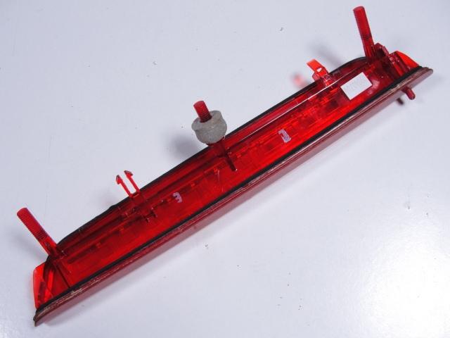

= lampa propriuzisa e prinsa cu trei piulite pe picioarele de plastic dintr-o poza - corect

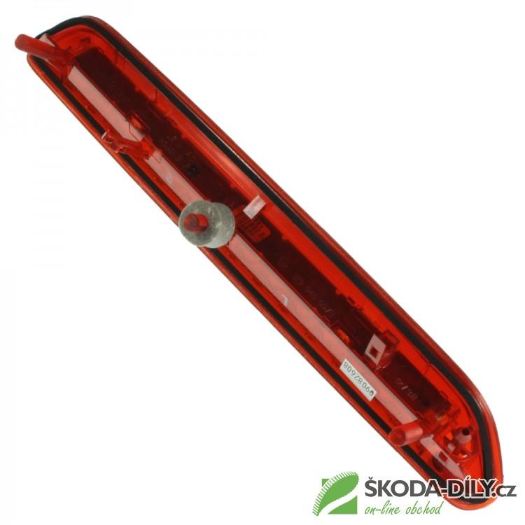

= lampa este alcatuita din ,,geamul" rosu din fata si un capac (fundul lampii), care sint lipite cu un mastic probabil - e alcatuita din 2 piese din plastic rosu transparent care in spatiul din interior contine placuta si plasticul transparet cu lupe si sunt lipite cu ceva adeziv.
= dupa ce desfaci lampa , in interior dai de o bagheta cu lupele , pe ea fiind prinsa in cleme banda cu diodele si rezistentele - este o singura dioda, probabil daca reusesti sa pui mufa invers sa nu arda ledurile si 12 rezistori si 12 leduri
= ledurile piranha puse de tine sint cele de 2.4V cu lumina rosie. - corect
= am mai inteles ca ai schimbat numai ledurile arse si nu e diferenta de intensitate intre cele originale ramase si cele puse de tine - corect

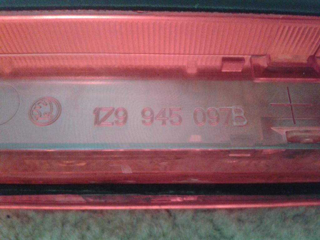

Poze cu stopul in sine care are codul 1z9 945 097 b post-22192-0-12754700-1361993884_thumb.j

Bogdan, multumesc de raspuns, sint lucruri de tinut minte . La octavia mea am numarat prin geam mult mai multe leduri( cel putin asa imi parea mie) - o sa rog miine un prieten sa-mi tina apasata frina sa mai numar odata . Lampa mea are circa 34-35cm lungime, la tine la fabia banuiesc ca e mai mica...
Lucian, ideea este ca iti trebuie leduri cu lupa ca sa se vada mai puternic prin lampa - smd-urile nu au lupa, cele de 5 sau 3mm sint prea inalte, singurele leduri cu lupa ar fi piranha. Daca iei banda, o sa vezi ca banda are un fel de lupa din silicon transparent in fata smd-urilor din care e facuta sau are lupe mici la fiecare led : Eu as cumpara din prima varianta, ca nu e asa inalta ca a doua
