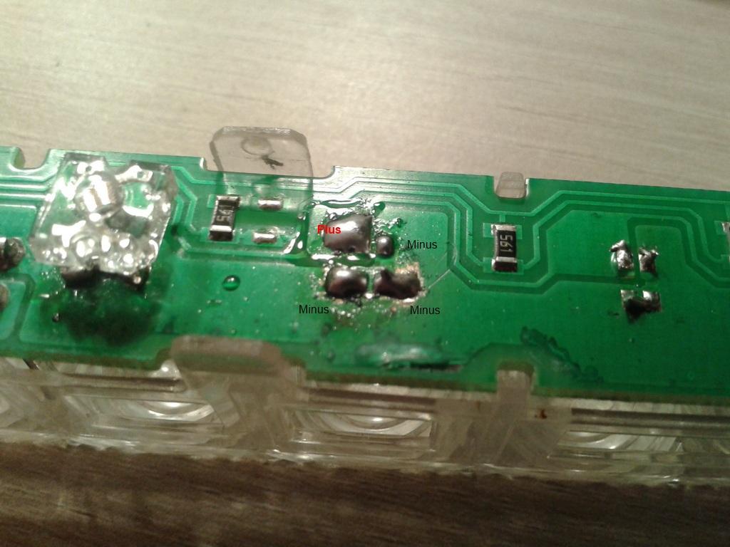

Am reusit sa desfac stopul suplimentar de frana si sa inlocuiesc led-urile defecte. Intr-adevar led-urile originale sunt smd, plastic alb si lupa. Dupa toate cautarile atat pe net cat si prin magazinele de specialitate nu am reusit sa gasesc led-uri la fel. Am decis sa caut ceva ce sa se potriveasca, astfel am dat de led-urile Pirahna post-22192-0-91699000-1361824036_thumb.j.
Stopul e prins cu 3 piulite de plastic de masina si se pot desface destul de usor dupa ce se desface protectia de plastic. Din pacate stopul nu e construit pentru a fi desfacut, eu am fost nevoit sa fortez inbinarea pina a cedatpost-22192-0-47449700-1361824553_thumb.jpost-22192-0-41243400-1361824615_thumb.j. Ledurile sunt insirate pe o placuta post-22192-0-57726400-1361824674_thumb.j. Am scos ledurile defecte cu pistolul de lipit si am lipit noile led-uri cu pini scurtati post-22192-0-81530800-1361824772_thumb.j. Led-urile originale au 3 pini legati la minus si 1 pin la plus iar noile led-uri au 2 pini la minus si 2 la plus. Dupa inlocuire am fost placut surpins sa constat ca nu exista nici o diferenta intre lumina data de led-urile originale si cele montate de mine. Deci merita incercata aceasta varianta mai ales ca asa cu led-urile defecte arata urat iar un stop nou e mai bine de 150 ron.

Un pin de plus al ledului se taie pentru ca original sunt 3 pini la minus si ramane sa se lege un pin de plus al ledului la plusul original. Cei 2 pini de minus fin legati la minusul original doar ca trebui cositorit la o distanta mai mare decat initial.
Si eu m-am ghindit la bara de leduri dar nu e o solutie buna pentru ca trebuie sa ai o distanta exacta intre leduri pentru ca in plasticul transparent pe care vine montata bara de leduri ai niste mici lupe post-22192-0-03561600-1361827897_thumb.j, nu stiu cat de bine se vede acest lucru in poza, care concentreaza lumina ledurilor. Eu am fost foarte atent sa montez noile leduri cat mai paralel ca sa se alinieze cu lupele.
