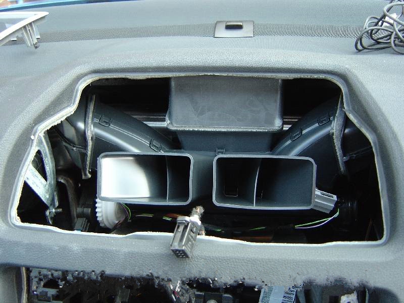

Am cautat si nu am gasit....stie cineva cum se scoate gura de ventilatie la o octavia 2? e vorba de cea centrala, cu butonul de avarii:P

Introduci o surubelnita intre ea si partea de plastic cauciucat si faci parghie. Mi se pare ca are 4 cleme (2 in fata si 2 in spate). Firele care duc la butonul de avarie au o mufa care se desface.
surubelnita e posibil sa lase urme in spuma de la bord. mai bine o scula speciala de plastic (lata) gen : http://www.bgstechni...hp?prodID=01543
ai grija ca firul de la intrerupatorul de avarii este destul de scurt, sa nu tragi tare de el... dupa ce desfaci grilele, impingi din spate intrerupatorul si ii deconectezi mufa
Modificat de andrei_221
,,ai grija ca firul de la intrerupatorul de avarii este destul de scurt" : pe ala il va demonta prima data.
