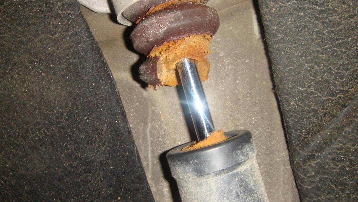

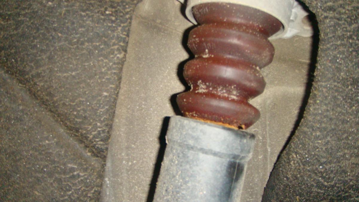

seara buna.doar ce am ajuns in casa dupa un drum de vreo 300 km pana in apuseni si inapoi.la nici 500 de metrii de intrare in cartier am fost nevoit sa pun o frana brusca(a intors cineva pe line continua) iar dupa acea frana am auzit un zgomot ca de pietricica la roata.pentru ca suntetul a persistat pana cand am parcat in fata blocului,am zis totusi sa verific rotiille putin.nu mica mi-a fost mirarea cand am observat o oarecare problema la amortizoarele spate :icon_cheesygrin: cel de pe dreapta arata asa post-30503-0-07024200-1343242928_thumb.j iar cel de pe stanga asa post-30503-0-77374200-1343242928_thumb.j :vaidecapulmeu: are cineva habar cam cat de grava e problema? :pale: mai pot face 1000 km cu ele asa?mi-ar fi util sa stiu deoarece luni urmeaza sa plec in vacanta/concediu.mersi anticipat :salut:
ps vreo 5-10 km am mers pe criblura proaspat pusa peste asfalt,deci e foarte probabil ca sa imi fi intrat o pietricica,doua trei.eventual pot si amortizoarele sa zornaie ca tabla?desi nu prea cred.
nu este o problema mare. eu am mers vreo 10.000 km cu tampoanele astea rupte. Ca si cost nu sunt scumpe, undeva pe la 80 ron bucata insa trebuie desfacute amortizoarele si dureaza ceva pana se face operatiunea. Tampoanele astea sunt pentru a proteja telescopul de mizerie si in cap de tot sunt mai tari pentru socurile maxime cand telescopul se comprima pana sus (cazuri rare cand masina e incarcata si dai in vreo denivelare pe sosea ...).
Telescoapele nu aveau cum sa zornaie asa ca pietricica aia ti-a zgariat timpanul cu sunetul ei enervant.
Sa schimbi tampoanele astea (nu ca mine care a stat 10.000 km :D) ca sa nu intre praf, mizerie si alte bla bla-uri la telescoape.
PS: Dute linistit in concediu, mai poti merge 1000 km/
Modificat de ionut_slatina
Si eu am avut tampoanele de suprasarcina rupte inca din toamna trecuta le-am vazut , abia azi le-am schimbat , 80 ron setul
Azi le-am schimbat in sfarsit , ca si chei necesar , iti trebuie o inelara dreapta de 21 - 22 , pt partea de jos a amortizorului , tubulara de 16 pt suportul de sus al amortisorului , tot cu tubulara de 16 desfaci si capul amortizorului din suportul de sus ( ti-ar mai trebui si o fixa de 6 pt a tine contra ca axul amortizorului sa nu se invarta , dar e cam oxidata zona si nu vei reusi ,rupi tamponul de tot si cu un mox ,tii contra cat mai de sus , pt a nu distruge axul in zona de lucru ) In 20 de minute termini pe o parte
Sa ai spor , poti merge linistit in concediu
Zgomotul de care spui mai sus nu siguranta nu este de la aceste tampoane , posibil sa-ti fi intrat o pietricica undeva sa se sprijine pe etrier , placute de frana ...
Apropo , concediu placut !
Se schimba fara a desface amortizorul de pe masina, doar din partea de sus unde e prins de caroserie, de jos de pe bascula nu e nevoie. Si ale mele au cedat de asta primavara, deci la 3 ani de la cumpararea masinii.
Da , se poate si asa , numai ca la mine ruginise/oxidase filetul axului sus si n-aveam pozitie sa-l prind cum trebuie , de aceea am fost nevoit sa-l scot cu totul de acolo
mersi frumos @ionut_slatina si @tudorache77 pentru promptitudinea raspunsurilor.mi-ati luat o piatra de pe suflet.credeam ca sunt pe duca amortizoarele.daca numa burdufele/tampoanele is distruse mi-a venit sufletul la loc.

acuma chiar 10 mii de km nu o sa le las,ci la revizia de 75 mii km o sa le inlocuiesc,ca sa nu intre prea mult/multa praf/apa.deci cam 160 lei fara manopera.bun,am notat.ceva socuri am avut in aproape 4 ani de cand e masina,ca doar drumurile sunt cum sunt.la pietricica mi-o sarit imediat gandu,pentru ca am mai avut o data problema aceasta dar pe urma mi-au dat de gandit si amortizoarele,de aia am si postat imediat aici.ok,atunci o sa merg linistit in concediu.

din toamna si pana acuma e cam un an...eu promit sa le schimb mai repede,in maxim o luna.sincer sa fiu,am toate cheile/sculele enumerate de tine,dar din pacate nu dispun de indemanare/pricepere la asa ceva.mai mult de filtru de aer si clima nu am schimbat la masina.sofisticareala mare din ce am citit nu ar fi,doar ca sti cum se zice:" teoria ca teoria dar practica ne omoara".decat sa stric ceva,mai bine nu insist.oricum e util diy-ul (do it your self) pentru cei ce au oarescare talent la mecanica.pietricica e sigur intre discul de frana si tabla aceea de protectie din spatele lui.ms frumos de urare.

daca la tine in 3 ani s-au dus,inseamna ca eu am fost norocos ca le-au trebuit 4 ani sa cedeze.desi daca stau bine sa ma gandesc,poate e rupt de ceva vreme cel de pe dreapta,atata ca nu l-am observat pana acum.

Si eu il am pe cel de pe stanga rupt de vreo cateva luni. Nu e asa rau ca cel al lui barcea_mare. E doar sectionat la jumatate. Pana nu pica si celalat nu prea vad de ce l-as schimba atata vreme cat inca isi pastreaza forma. :)
alea chiar merita inlocuite, protejeaza tija amortizorului de praf, apa, etc
Barcea_mare - te uiti de care sunt la masina ta (nu se vede bine din poze daca sunt rotunde sau ovale - in partea de sus unde se prind in suportul de aluminiu pe caroserie) si comanzi aftermarket, le iei la 80 lei pe amandoua.
Modificat de andrei_221
mersi @andrei_221
da,o sa le inlocuiesc,cat mai repede cu putinta.pai nu stiu de care is,rotunde sau ovale.habar nu aveam,pana ai adus in discutie,ca pot fi de doua feluri.probabil dupa vin-ul masinii pot sa aflu 100%.aia era si varianta la care m-am gandit si eu,sa le comad de pe net si sa merg in service(la reprezentanta) sa mi le puna.atata ca nu stiu ce firme le produc,dar probabil ca o sa gasesc.
Ale mele au 8 ani si 170 000 de km si inca nu s-au rupt, dar sunt totusi coapte ca sa zic asa ... se vede pe ele.

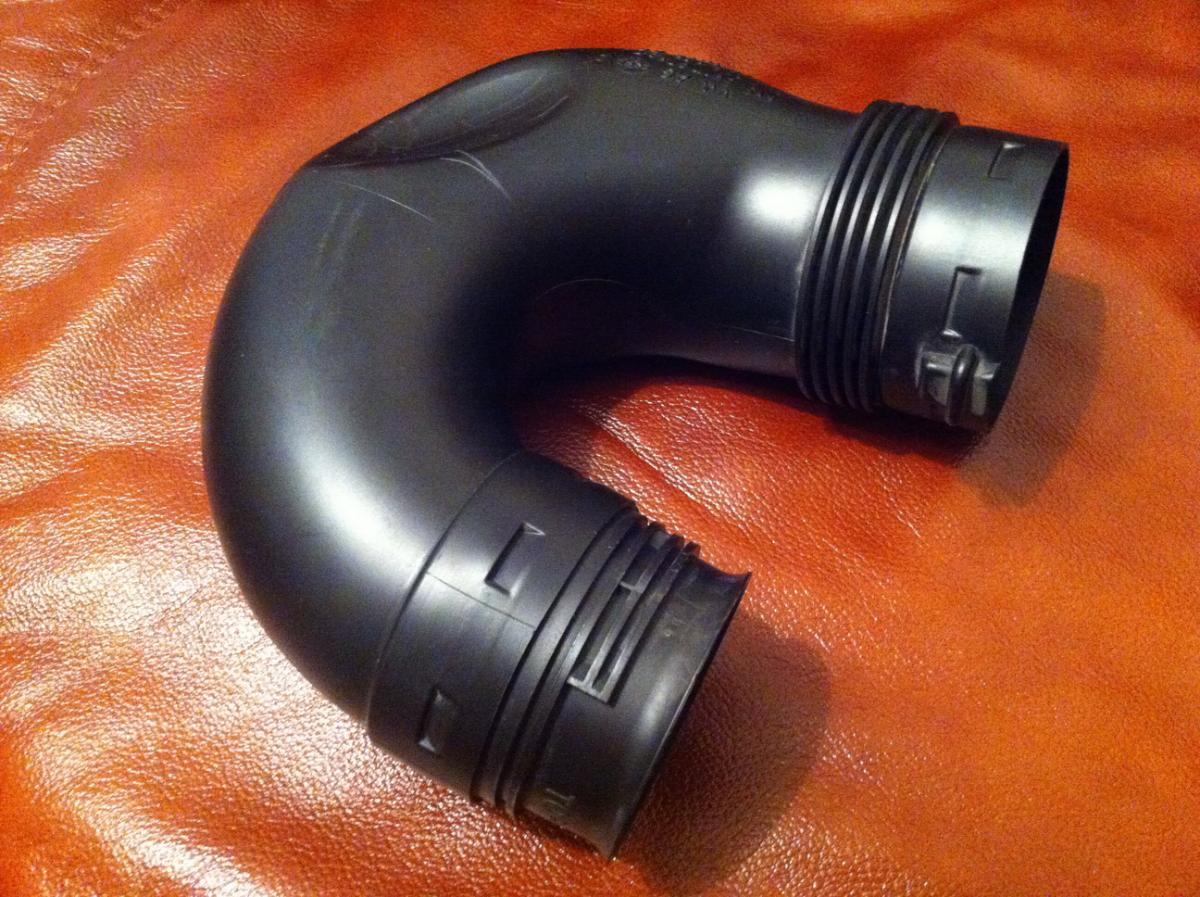

Azi, cand am facut putina curatenie la motor, am vazut ca racordul de plastic care duce la filtrul de aer prezinta o indoitura inspre partea motorului. Codul ei este 1k0 129 618.
Acum e prima data cand constat si intreb daca asa e piesa normal, sau am capatat indoitura la un moment dat. La voi cum e?
