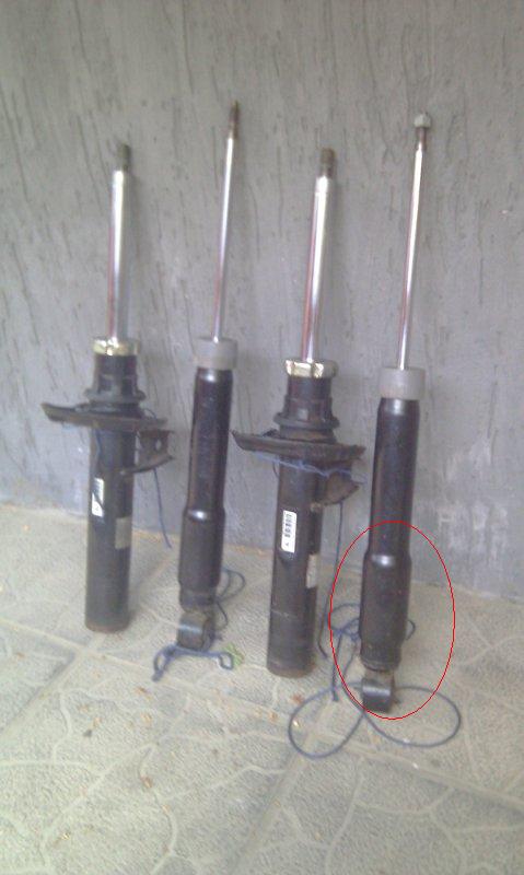

Am o Octavia 2 Combi 1.9 TDI din 2006 echipata cu pachet de drumuri grele (PDG). Masina a implinit recent 200,000 km si de aceea m-am hotarat sa schimb ceva consumabile la ea, printre altele si amortizoarele. Dupa indelungi studii am hotarat sa merg me Kayaba (Kyb) si datorita pretului dar si a recenziilor foarte bune la aceste amortizoare. Am decoperit si un prieten care m-a ajutat sa le iau de la importator cu pretul de distribuitor. Cand am fost sa le ridic mi-a cerut seria de sasiu si mi-a confirmat codurile la amortizoarele fata dar la cele spate mi-a spus ca Kayaba nu face amortizoare pentru echiparea de drumuri grele si ca-mi poate da doar pentru echiparea standard. Din ce-am mai citit eu pe forum am gasit pe undeva ca amortizoarele de pe echiparea PDG nu difera de cele de pe echiparea standard. mai mult am comparat codurile de pe amortizoarele mele originale cu ale unora de pe echiparea standard si am vazut ca difera doar ultimele doua litere de la sfarsit. Ca sa fiu sigur ca e asa si sa-mi fac programarea in service sa le schimb, poate cineva sa-mi confirme ca intr-adevar pe Octavia cu PDG amortizoarele spate sunt la fel cu cele de pe echiparea standard. Merci mult de tot.

Nu sunt deloc la fel. Amortizoarele spate pentru PDG sunt mai lungi si mai tari
combi PDG - 1K0 513 029 ET (se cunosc dupa umflatura de pe tubul amortizorului, din partea de jos
post-17228-0-35086000-1335178532_thumb.j
combi fara PDG - 1K0 513 029 ER
post-17228-0-35953700-1335178541_thumb.j

Cretul,eu am pus Kib pe fata am (PDG) dupa 2 luni mentionez ca sunt praf deja cred ca trebuie doar original am fost avertizat ca nu sunt compatibile 100% si asa este.
Andrei_221 : Merci mult pentru lamuririle complete. Acum sunt pe deplin convins ca codul de amortizor 1K0 513 029 ET, care este prezent si pe masina mea, este altfel decat cele standard.
