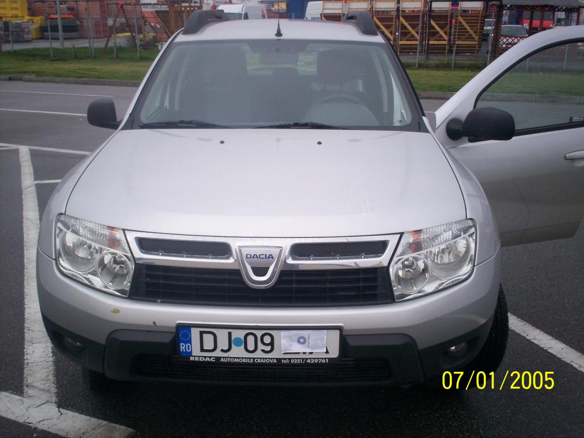

tema pentru acasa: dusterul este lovit sau nu?!
observati diferentele notabile intre grila si faruri :)post-14156-0-85794500-1329685802_thumb.j
