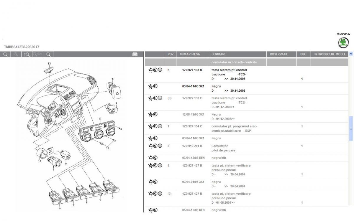

Mai am o intrebare la tine.Are sau nu ESP.
DIn lista nu mi-am dat seama, proprietarul in anunt zice ca are ESP, dar cand m-am uitat la masina am omis sa ma uit si sub climatronic daca este butonul ala de dezactivare ESP.
O sa ma uit cu atentie prin sistemele masini.Iti spun 100%daca are sau nu.La prima vedere dupa dotari nu are.
Astept atunci.
ok.
Pe mine ESP ma intereseaza sa aiba
Pai nu are ESP,la pozitia 7 din schema trebuia sa apara butonul de ESP si la tine nu apare.Tot ce e ingrosat si iesit in evidenta e dotare pe masina(ma refer la schema)La tine e prezent doar butonul de TCS(ASR).
