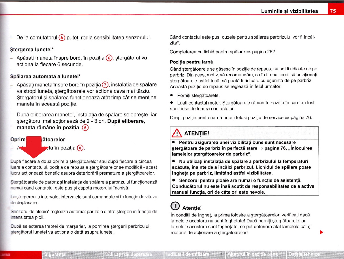

O intrebare legata de stergatoarele de parbriz: e normal ca uneori la oprirea motorului, la rotirea cheii in contact sa se miste stergatoarele cca 1 cm. E singura masina la care am intalnit chestia asta, sunt curios care este rolul acestei miscari.
Si la mine face asta, am inteles ca e un fel de calibrare a pozitiei stergatoarelor.
Am gasit si in manual
post-47306-0-54018700-1321271737_thumb.j
Nu e vorba de calibrare. Se modifica pozitia lamelelor, la 5 contacte, pentru prevenirea uzurii premature.

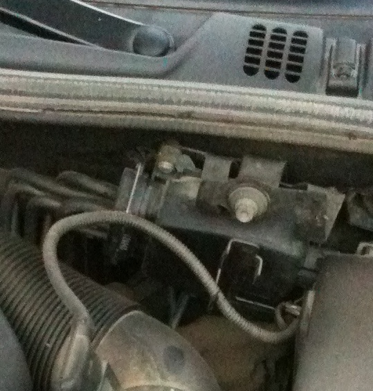

Pare modulul(pompa) abs..? O poza mai de ansamblu, ai?
Modificat de MAKRON
E unitatea de vaccum (blocul de vane ii mai zic unii) care controleaza presiunea pentru actioarea actuatorului turbinei, EGR-ului ...
