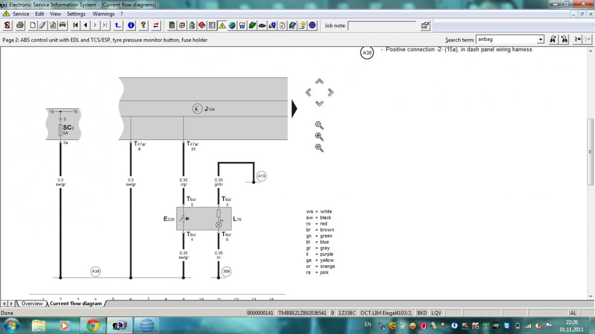

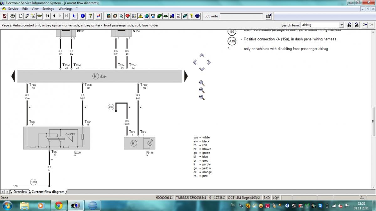

Vreau si eu schemele de configuratie a pinilor la butoane airbagoff presiune in pneuri si senzori de parcare
1z0 919 235 c
1z0 927 127c
1z0 919 281 b
Cred ca la presiune in pneuri il gasesc la sectiunea de montare a butonasului...
Uite-le pe toate 3. LA airbag 0ff nucred ca ai ce sa faci cu el, cel de TPm are pinii schimbati fata de scheme, iluminarea e pe 2 si masa pe 3 si din sig vine fir la 5 si pleaca 6 la abs.

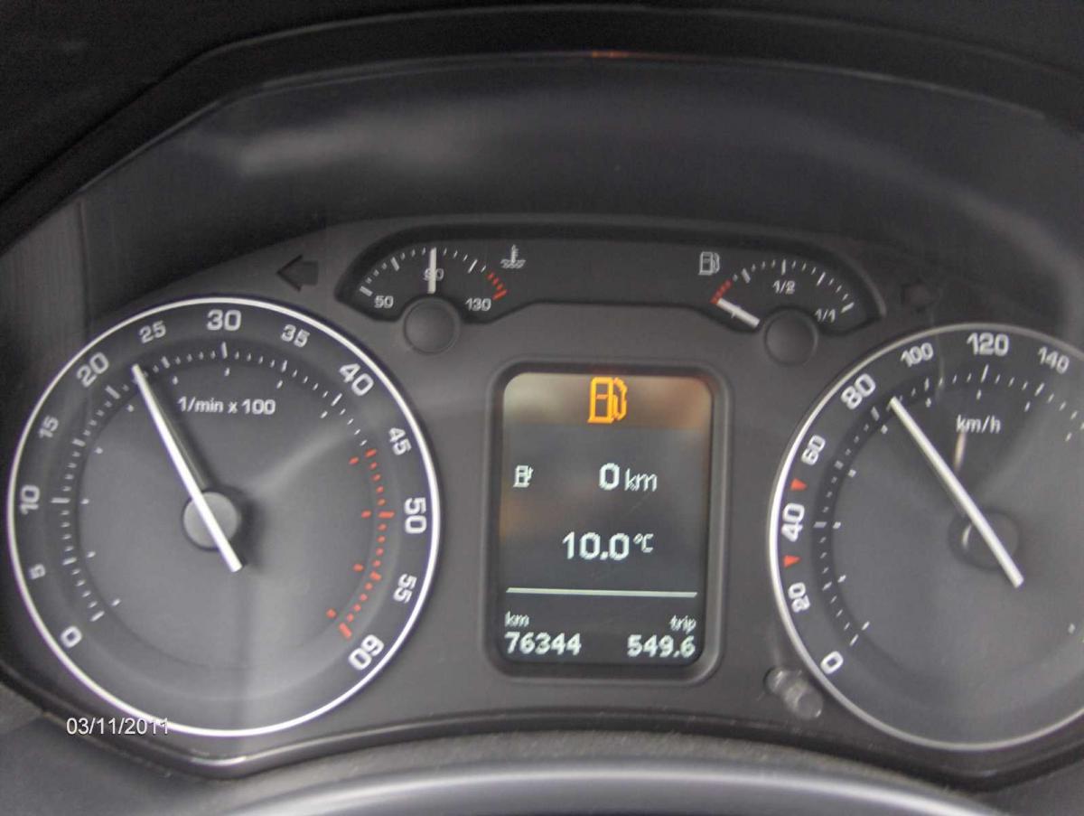

Stiati ca octaviile noastre stiu sa mearga si fara carburant ?! priviti :
post-58507-0-62982900-1320343379_thumb.j
post-58507-0-18430600-1320343386_thumb.j
lucian.1950.Eu unul nu as lasa masina sa ajunga la 0'km,prefer sa alimentez din timp.(la cata apa e in motorina!)
Eu am mers de multe ori cu 0 cel mai mult 80 de km pana la peco, nu are nimica si sper sa nu aiba nimic in continuare, ce treaba are daca are sau nu apa, daca are ramane la final ? daca e sa se opreasca se opreste si cu si fara apa.

Al, nu imi dau seama ce sa fac cu cei 6 pini de la butonul de airbag off, vreau doar sa stea aprins , are 2 leduri sau 1 nu stiu cum functioneaza unul.
Pe pozitie este iluminat verde? sau doar cand il opresti din buton se aprinde portocaliu.
Cred ca m-ar ajuta sa stiu ce scria mai sus pe print screen , nu am vazut pe schema 58 si nici o masa...pana la urma il desfac sa vad ce e acolo.

Dragilor, nici eu nu practic asta , dar seara cind am plecat din santier spre casa mi s-a aprins becul ( pompa pe display ) , a doua zi dimineata am ,,patit" pozna pe care v-am spus-o, deci cei 90km la care primesc semnalul i-am mincat si am si mers pe zero , parcurgind de doua ori cite 27km , adica un total de 54km.

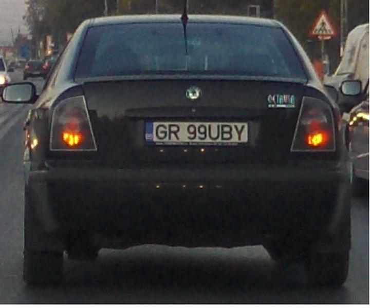

Intrebare : nu este o crima sa inlocuiesti lampile originale cu asa ceva?

PAi dupa cum ti-am spus si eu, nu prea ai ce face cu acel buton, nu e simplu, nu are iluminare verde.
Doar cand e oprit este portocaliu.
Din ce vad pe scheme, pinul 3 este alimentare de la terminalul 15 si pinul 1 il pui la masa si se aprinde becul portocaliu.
