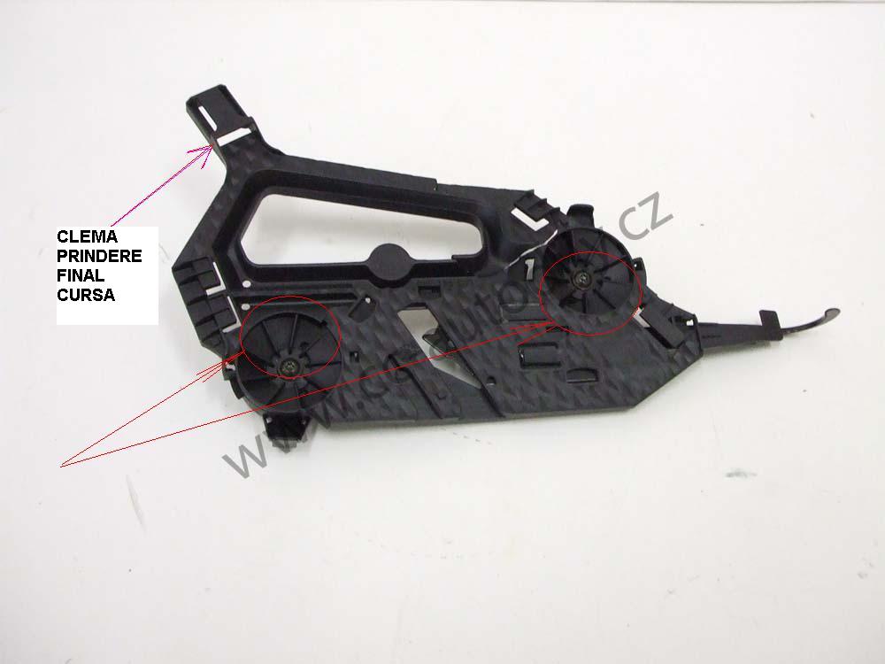

am si eu urmatoarea problema: in urma unui incident in trafic, farul dreapta s-a deplasat usor spre exterior si a intrat putin sub aripa;
am dat farul jos, nu se vede nimic spart/rupt la el;
cum sa-l reglez ca sa revina la forma initiala?
atasat sunt 2 poze ale problemei
post-64321-0-36227900-1316425980_thumb.j
post-64321-0-09725600-1316425986_thumb.j
Dupa cum sta cred ca nu ti-a intrat bine in platoul lui, urmareste cu atentie cursa la montare (dupa ce bineinteles il demontezi), daca nu, vezi ca platoul de plastic pe care sta farul are 2 semicochilii cu scaturi care se pot regla, observa atent pozitia in care se regleaza din semicochilii si regleaza fin, farul trebuie sa se duca pana face "clanc" in clema pe care ti-am insemnat-o pe desen, succes!

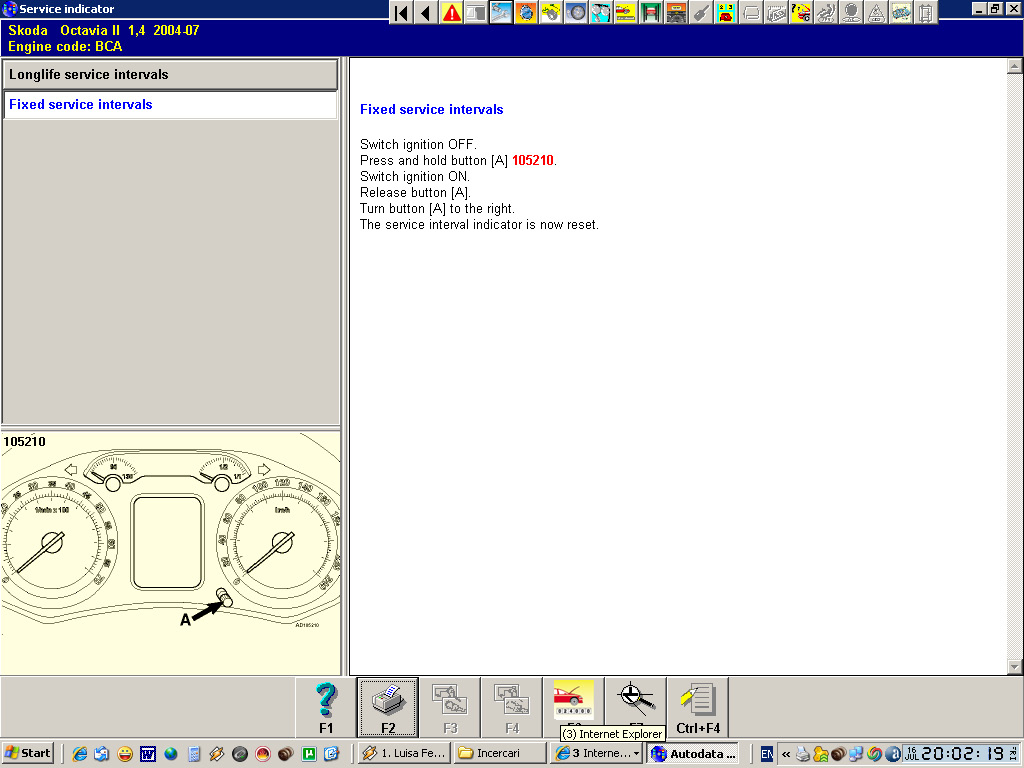

Imi puteti spune si mie cum se reseteaza mesajul de "service in" la Octavia 2 MY 2008, 1.9 TFI CU MAXIDOT ? A trecut 1 an si nu am nici 10.000 km as mai sta pana la 15.000 ca tot e iesita din garantie...Dar e destul de enervant mesajul, pot trai cu el dar parca ar fi mai bine fara :)
Multumesc anticipat, sper sa se poata face fara a VAG com sau alte chestii...
Modificat de AndreiO2
Mai bine te duci in service si faci revizia daca tot ai facut un an si tot atunci iti reseteaza intervalul de service.
LA my2008 nu se poate face fara VCDS. LA my2009 se poate.
Eu am MY08. Se poate si fara vag.
post-20693-0-01823600-1317618015_thumb.j
