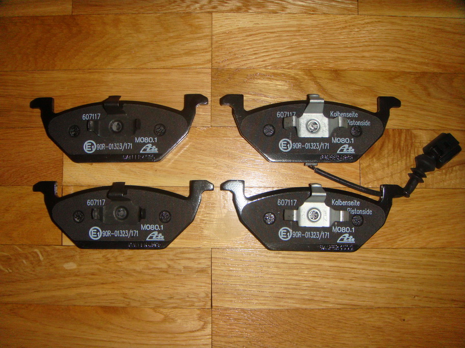

salutare.am si eu o intrebare,doua...oare de ce mi se incing discurile si jantele(aliaj) dupa schimbul de placute fata si lichid frana?nu sunt bine aerisite sau de ce?colac peste pupaza am si consum cu 2 l mai mare :(
Pai e evident ce se intampla, palcutele de frana sunt in contact permanent cu discurile, chiar daca nu ai apasat pedala de frana. Sa iti spun de ce se intampla asta nu stiu, da mai multe detalii ce placute de frana ai pus si unde le-ai pus ...
octavia owner
posibil ca la montarea placutelor noi sa nu fii depresat bine etrierele si masina sa mearga partial infranata?
Placute blocate/semiblocate in etrier, cursa doar partiala a pistoanelor/cilindrilor si nu completa,cursiva pe toata distanta.
O cauza importanta poate fi de la placute neconforme montate fortat in etrier (ma refer la dimensiunea exacta ptr fiecare marime a discurilor pe care le are masina, si pe care multi o ignora,ex monteaza placute ptr discuri de 260 mm la 255).
Mergi fuguta sa dea jos roata/rotile si sa verifice ce a facut nenea Gigel acolo , ca sa nu te pomenesti ca vei schimba si vreun rulment a carui ungere s-a dus de la caldura degajata de frecarea complet inutila care duce la temperaturi mari.Schimbarea lichidului nu ar trebui sa dea asemenea simptom...
mersi de raspunsuri la toti.acuma sa o iau in ordine,sa va raspund si sa va mai dau detalii.
@adrian001 de apasat,am apasat pedala,ca am facut ceva drumuri in week-end dar nu de mai multe ori ca deobicei.placutele sunt ate si le-am montat la reprezentanta skoda din deva.
@octavia owner se poate sa nu le fi depresat,nu ma pricep.ciudat e ca si discurile si jantele de pe spate se incing (aproape) la fel de tare ca cele de pe fata,chiar daca in spate nu am schimbat nimic.
@radioman placutele le-am comandat eu,dar sper ca nu le-am luat gresit,pt ca inainte am intrebat codul lor,acela dupa vin-ul,masinii pe topicul colegului @Kostas.

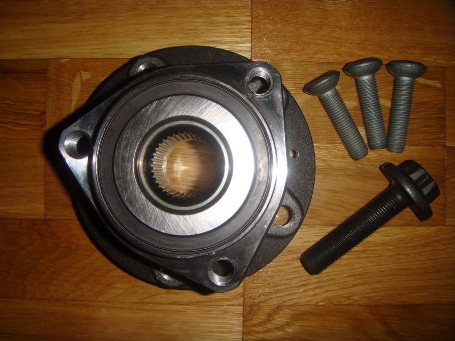

poveste mai lunga e:vineri 29.07 la prima ora am fost de am schimbat rulment roata fata pe stanga fagpost-30503-0-01703300-1312276432_thumb.j,placute frana fata ate post-30503-0-22386500-1312276433_thumb.jsi lichid de frana tot atepost-30503-0-05100600-1312276434_thumb.j.
vineri seara am facut aproximativ 50 km cu masina,drum in care am sesizat ca e putin cam mare consumul.in week-end am facut un drum de 100 km dus si inca 100 km intors si am consumat beznina de 100 lei adica aproape 18 l :blink: ieri dupa inca un drum de 35 km in care am avut consum de 9 l am zis sa verific discurile si erau fierbinti.m-am intors direct la skoda unde deja erau fierbinti bine dupa 70 km.mi le-au mai aerisit si atata.am plecat iar la drum,am mai facut 80 km extern si parca parca nu mai erau asa incinse,dar totusi calde bine,nu puteam tine mana pe ele.
raspunsul primit de le mecanic a fost ca totul e in regula si sa folosesc mai putin frana :unsure: de parca dupa schimbul de placute si lichid,mi-as fi schimbat stilul de conducere :screwy:
:offtopic: alt raspuns primit de la un 'bagator' de seama de pe acolo,ca nu stiu exact ce functie ocupa,a fost ca masina e in regula si discurile + jantele se incing din cauza traficului :ceuameni:

De ce nu verifici singur daca ai vreo roata franata? Ridici masina pe cric (e de preferat elevator), o lasi scoasa din viteza, si se simte la mana daca e franata sau nu (rotesti de ea). Dupa schimb, dureaza putin pana se aseaza placutele, dar in niciun caz nu trebuie sa incinga roata.
Modificat de KimDiesel
Chiar si fara a ridica masina se poate observa daca "se scurge' la mici pante,fara prea mare efort, dar desigur cel mai bine este sa verifice care roata blocheaza...

M-ai inteles gresit, ma refeream ca, chair daca nu apesi pedala de frana placutele de frana stau in contact cu discul/discurile adica exact ce spun si colegii mai sus. Fa ce zice KimDiesel si va trebui sa identifici destul de usor raota/rotile cu probleme ...
Eu cred ca a prins aer in timpul schimbarii lichidului si nu s-a facut aerisirea cum trebuie.
in mod normal daca schimbarea lichidului sa facut prin vidare,e exclus.Daca ramane ceva aer pe instalatie nu prea mai ai frane.Posibil pistonasele din spate sa fi ramas intinse la maxim odata cu operatia de schimbare a lichidului.Oricum trebuia sa faci cateva frane mai energice dupa schimbarea placutelor si a lichidului.

GABIVVX la reprezentanta recomanda sa nu franezi TARE 100-200 de km pana se aseaza placutele . Suntem cam OFFTOPIC trebuia sa postam la FRANE OCTAVIA 2- probleme aparute.
Dupa schimbarea placutelor este o perioada in care masina nu mai are frina la fel de eficienta, pina se pasuiesc placutele, dar poti frina cit si cum vrei, nu ai restrictii.
Faptul ca rotile merg partial infrinate dupa schimbul lichidului este clar simptom de aer in instalatie. Aerul, spre deosebire de lichid este compresibil, sta comprimat in etrier si atunci actioneaza ca un arc care tine impinsa placuta pe disc. Simultan cu asta si frina este mai slaba si pedala se duce mai jos decit de obicei .
Daca etrierii ar avea pistoanele blocate, lucru pe care l-ar realiza un ucenic in service si nu un mecanic , simptomele ar fi cam ca la aer in instalatie, fara pedala jos.
Un coleg iti spunea sa ridici masina pe cric si sa verifici fiecara roata... eu iti mai dau un sfat, dai roata jos si cu o surubelnita departezi o placuta de disc ( pur si simplu bagi surubelnita intre placuta si disc ca o pana ) . Daca la scoaterea surubelnitei placuta se misca un pic inapoi spre disc ai aer in etrier , daca nu, apesi usor pe pedala si placuta trebuie sa se lipeasca de etrier. Daca nu, si e nevoie sa apesi tare pe pedala ca sa misti placuta, etrierul este blocat...

@KimDiesel asta o sa si fac(maine sau poimaine,dupa ce imi pleaca mesterii din casa),o sa ridic masina pe cric si o sa ma uit la fiecare roata in parte.
@radioman daca stau bine sa ma gandesc,am facut ieri chestia asta(fara sa vreau) in fata blocului/scarii unde e foarte putin inclinat locul si pana sa trag frana de mana,s-a miscat singura masina jumate de metru.
@adrian001 ok,acuma am inteles.prima oara am citit in graba de pe mobil si am bagat la cap altceva.
@Al Bundy si eu cred asta,dar de la service imi zice toata lumea ca e in regula.
@GABIVVX nu s-a facut prin vidare schimbarea lichidului,ci prin metoda 'traditionala'.in cazul meu,cu aer pe intalatie nu e hiba ca nu am frane,ci ca prea am,de imi incing toate 4 jantele.
@octavia 4ever eu plecasem de la o intrebare,dar se pare ca ai dreptate,pana la urma am o problema.daca am fost si sunt off-topic,atunci rog in moderator sa mute totul in alta arie.
@lucian.1950 zici tu bine,nici de la reprezentanta nu mi-au zis sa franez mai mult dupa schimb sau sa nu prea franez,atata tot ca am fost eu mai precaut si am pastrat distante mai mari in trafic in primii 200-300 km.de pistoane blocate nu mi-a spus nimic mecanicul(nu ucenicul) atunci cand am mers sa mi le reverifice,dar in schimb de aer in instalatie a sutinut ca nu am parte.sfatul tau,cel cu departatul placutei,e bine venit,mai ales ca mi-am propus sa dau rotile jos sa verfic personal franele.
:offtopic: in urma consumului de 17-18 prin oras,am decis sa imi fac si o programare la timisoara la skoda,pt o constatare+remediere.de azi intr-o sapt sper sa scap de problema.
