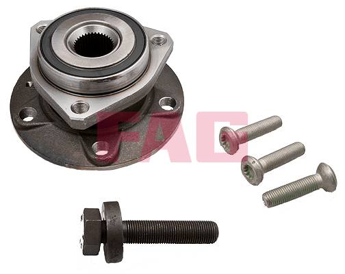

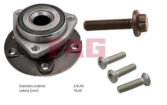

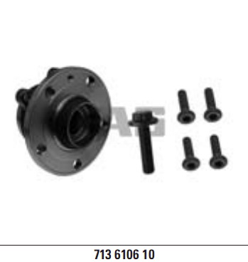

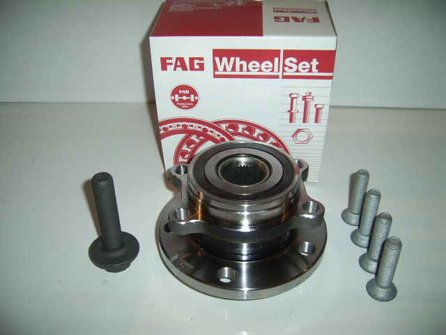

ms de raspuns @ovidiubi ;) intre timp m-am mai documentat si eu si sunt mai mult ca sigur ca o sa aleg FAG,ca au si preturi bune iar din ce am vazut la ei pe site si prin brosuri electronice,se vede ca sunt firma serioasa :icon_thumright: atata tot ca am scapat de o problema,si anume sa gasasesc un producator bun,ca am si dat de o alta problema,sa gasesc rulmentul bun :D in catalogul lor pt masina mea imi da doua coduri de rulmeti si nu stiu care e cel bun,cu 3 post-30503-0-77747900-1309800521_thumb.jsau cu 4 post-30503-0-47857700-1309800518_thumb.jsuruburi? :( ...in caz ca e nevoie am si poze colorpost-30503-0-59019600-1309800862_thumb.j post-30503-0-32319300-1309800866_thumb.j :rolleyes:
i-al pe cel cu 3 gauri
Trebuie luat dupa seria de caroserie sau trebuie luat dupa ce vezi ce ai pe masina pus.Sa mers o buna perioada cu ele la montaj in paralel.FAG e piesa de prim montaj la AUDI-VW,posibil si SKODA-SEAT.
Cee cu 3 gauri se foloseste cu preponderenta la DSG.

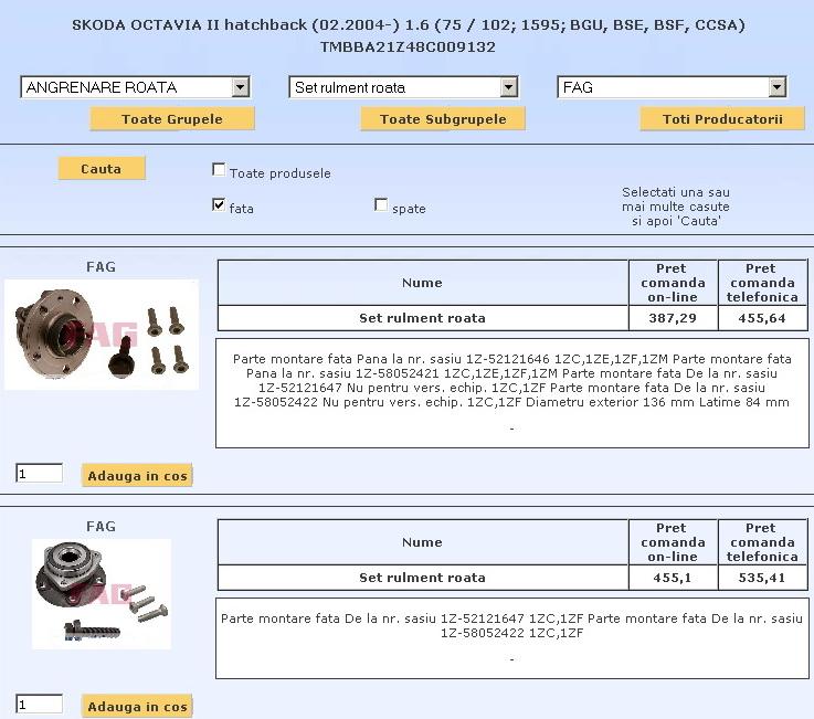

am serie si tot ce trebuie,in cartea de identitate a vehicului,doar ca nu am etka unde sa caut codul exact :( iar pe un site cu piese auto,desi am bagat toate datele de identificare ale masinii,la rezultat nu imi da doar un rulment,ci tot pe amandoipost-30503-0-53262300-1309865480_thumb.j poate ca nu ma pricep eu prea mult la mecanica,dar imi vine greu sa cred ca cel cu 3 suruburi s-ar potrivi in locul celui cu 4 sau invers :blink: Modificat de barcea_mare

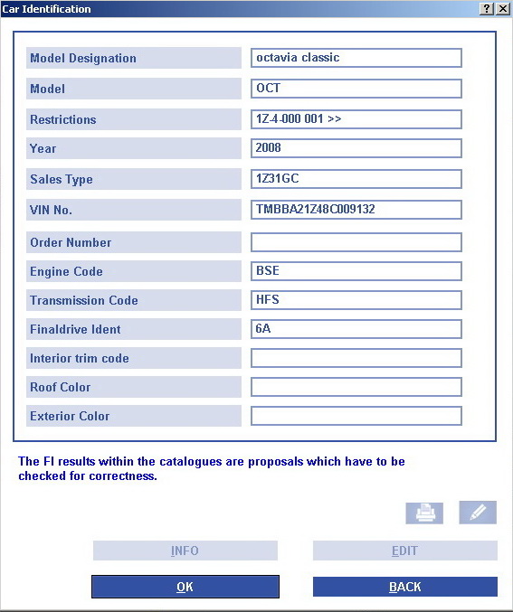

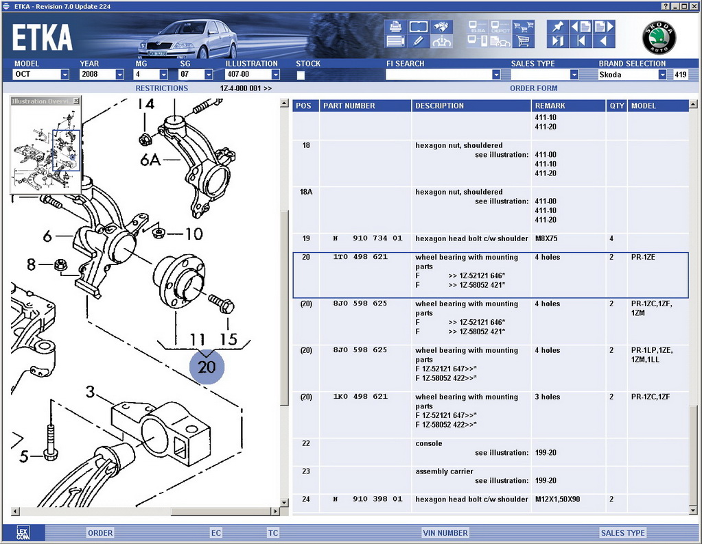

ok,daca poti sa ma ajuti tu,o sa iti trimit pe pm seria,sa nu 'poluez' topicul.nu,nu o sa schimb nimic,ci o sa merg la reprezentanta pt treaba asta ;) atat tot ca vreau sa comand eu piesele(rulment,placute frana si lichid frana) de pe internet si sa merg cu ele sa mi le schimbe.de la ultima postare am sunat si la 2 magazine online unde dupa ce le-am dat toate datele masinii,tot nu au reusit sa imi dea un raspuns convingator 100%.de atunci am tot facut cautari pe net unde am gasit si o diferenta intre dimensiunile rulmentilor post-30503-0-90111700-1309891192_thumb.j post-30503-0-56703500-1309891197_thumb.j si am reusit de mi-am instalat etka 7,am facut si poze post-30503-0-79712200-1309891403_thumb.j post-30503-0-78354700-1309891812_thumb.j post-30503-0-56955700-1309891813_thumb.j dar imi prind urechiile in 1ZE-urile,1ZC-urile,1ZF-urile,1ZM-urile alea :wacko:

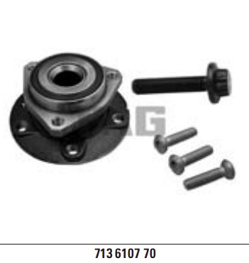

@barcea_mare ..masina e fabricatie 18.08.2008 si codul rulmentului este 1k0498621 si pe FAG 713 6107 70 =IN JUR DE 450 LEI.Rulmentul este cel cu 3 gauri ;)

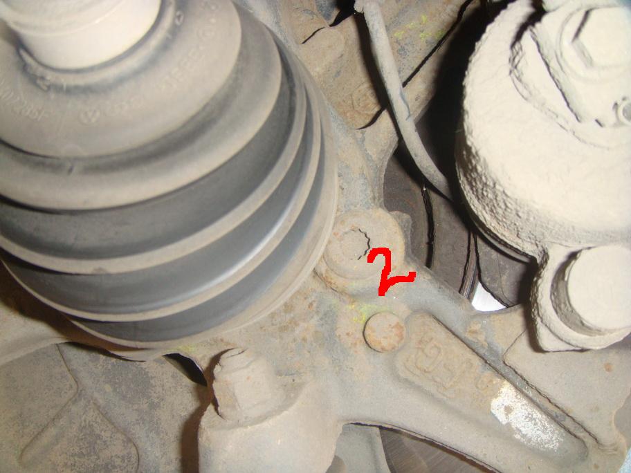

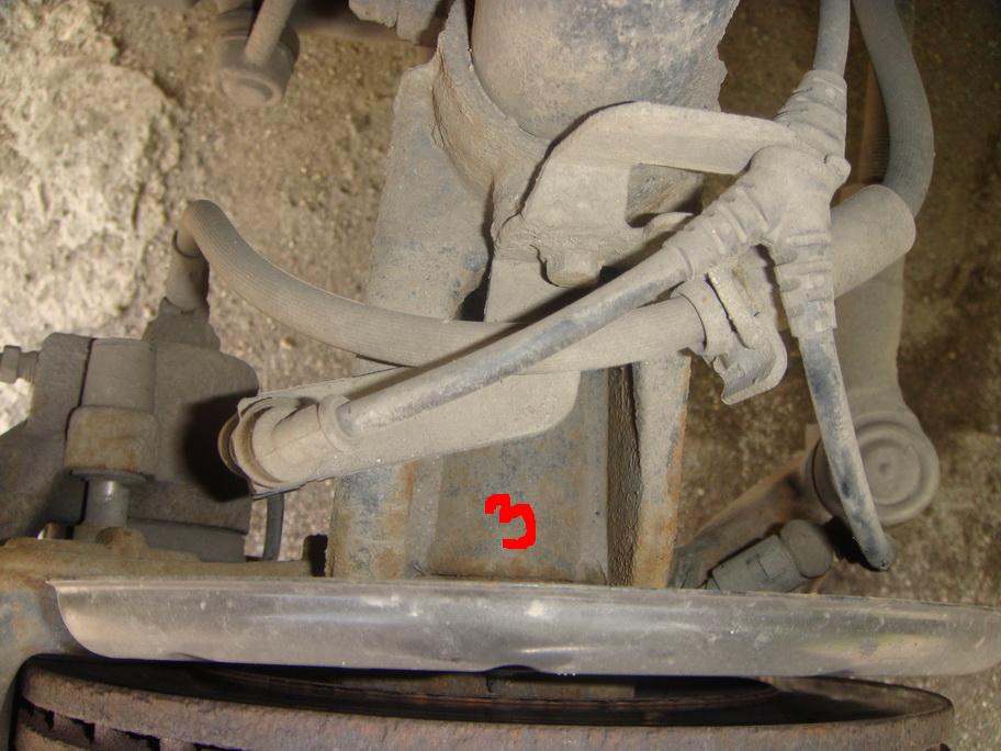

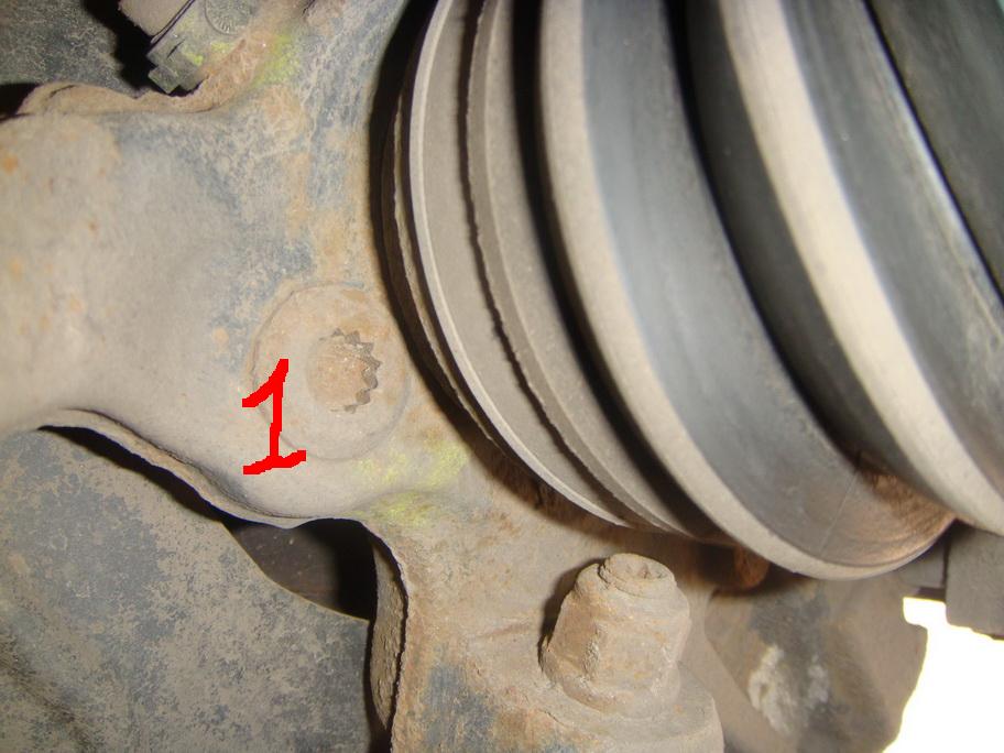

ms de raspuns!la ora la care ai scris,eram plecat din localitate si nu aveam net sa verific forumul,dar cum am avut putin timp liber(pana am asteptat pe cineva) am dat jos roata si am facut poze :D am gasit un surub in stanga sub planetarapost-30503-0-73747000-1309961165_thumb.j,pe al doilea in dreapta post-30503-0-07481200-1309961165_thumb.jiar inca doua nu prea le-am zarit pe acolo...doar am banuit ca al treilea post-30503-0-18698600-1309961164_thumb.j ar fi bagat invers in butuc,din fata si nu din spate ca celelalte.am montat roata la loc,cu convingerea ca nu is 4 suruburi ci 3,dar doar pe presupunerea mea oricum nu cumparam rulmentu :) acuma ca am toate datele de la tine,negru pe alb,pot sa avansez si eu cu comanda propriu-zisa a pieselor ;) suma stimelor @GABIVVX :salut:

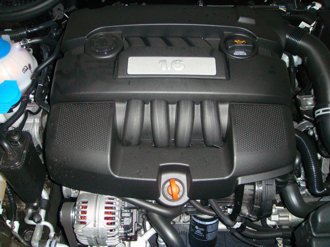

Stie cineva cum trebuie sa arate capacul de motor la 1.6 MPI, si daca trebuie sa vina pe motor din fabrica sau se achizitioneaza separat? Daca este cineva amabil sa ataseze si o poza, multumesc anticipat.
cam asa trebuie sa arate post-30503-0-55103100-1309970705_thumb.j.mie unul mi-a venit din fabrica in 2008 cand am luat masina de noua din reprezentanta.
