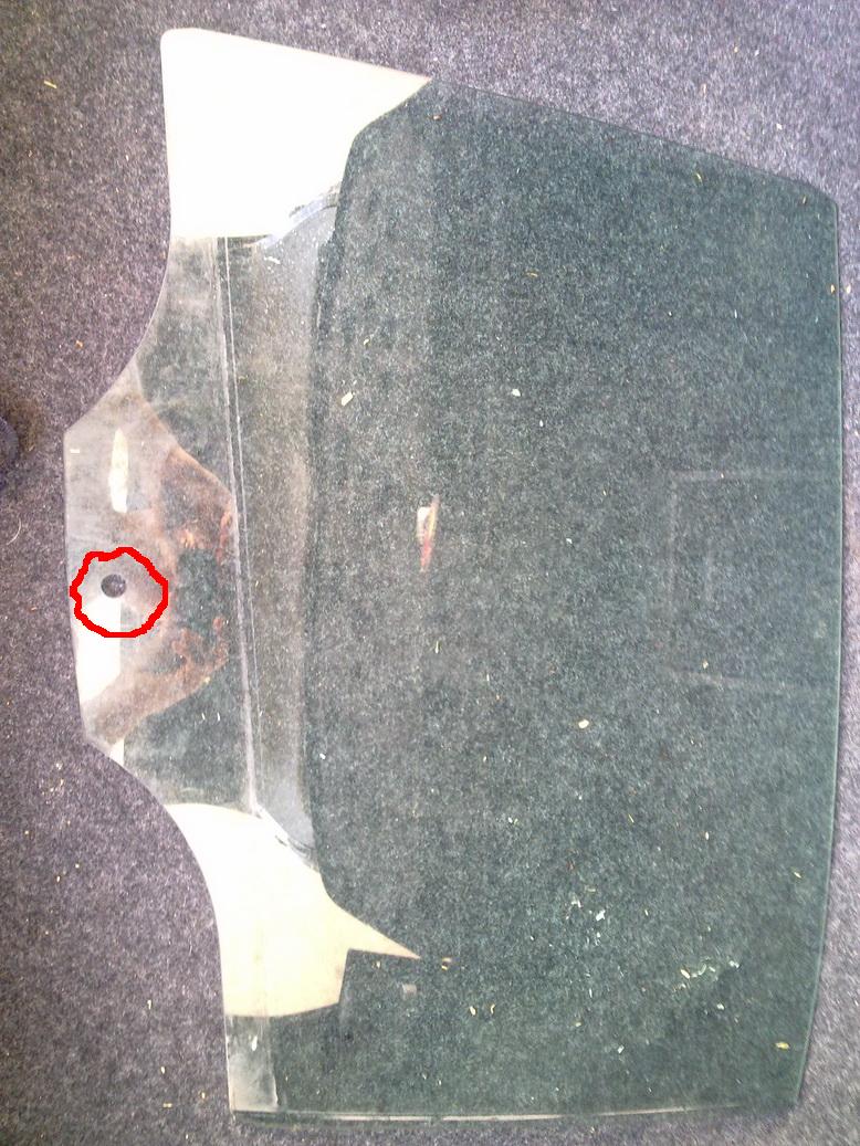

i-a mai cazut cuiva geamu din senin? :D luni(30 mai) am plecat prin oras la platit de facturi si pt ca era cald,la fiecare intoarcere in masina am deschis geamurile din telecomanda pe care apoi,dupa cativa metrii cand se racorea si dadeam drumu la clima,le inchideam de la mine(sofer) de pe usa.am tot facut asa de 4 ori si apoi a 5-a oara cand sa le cobor,cel din spate stanga nu mai a vrut sa coopereze :grrrrrr: l-am ajutat putin cu palma si a cazut direct in usa(vreo 40-50 cm,direct pe tabla) de l-am si 'vazut' spart :vaidecapulmeu: cum la skoda programul e numa pana la 16:30 iar eu am ajuns pe la 16:15 cand deja nu mai era nime pe acolo,am mers la alt service.acolo s-au mirat putin,dupa ce au dat jos fata de la usa si au vazut ca placa aceea de pe interior ce are atasat motorasu e prinsa cu nituri,nu cu suruburi.au gaurit niturile iar apoi au ajuns si la problema mea...era iesit stiftu acela de plastic ce tine geamul in pozitie,fixat pe macaraua ce-l ridica/coboara.
post-30503-0-19898600-1306964717_thumb.j post-30503-0-80578700-1306964717_thumb.j post-30503-0-63908300-1306964718_thumb.j.oare mai erau alte metode mai simple de pus stiftu inapoi la locul lui?
:ceuameni: am umblat 25 de km prin oras dupa pop-nituri de 6 mm ca sa poata sa imi puna usa la loc,da n-am gasit.solutia finala:pop-nituri de 5 + saibe :cool:
Da, am mai vazut eu un singur caz. Am reusit sa trag geamul cumva cumva in sus dar n-am reusit sa recuperez din usa stiftul ala de plastic. Cum se zgariase si geamul m-am oprit din lucrare, i-am blocat omului geamul sus ca sa nu stea cu el asa si l-am indreptat pe om catre reprezentanta (masina era in garantie) unde i-au desfacut macaraua din nituri si i-au schimbat si geamul in garantie. N-am inteles nici eu cum dracu de i-a cazut nitul ala; inclin sa cred ca nu era bagat complet acolo.
patit si eu anul trecut chestia asta. acelasi "mustuc" de plastic a fost problema, insa... eu nu l-am mai gasit(cei drept cred ca a ramas in usa, acum cand iau o curba un pic mai abrupt, se aude ceva rostogolinduse pe acolo). Rezolvarea ca si la colegul @bercea_mare, si nu cred ca exista vreo varianta mai simpla
La o2 e mai nasol...mie la g4 mi-a cazut pe stanga de 2 ori si pe dreapta o data.La g4 e mai usor..desfaci difuzorul de pe usa bagi manuta dupa siguranta..nit geam daca ai noroc sa-l gasesti il pui la loc repede daca nu ..panoul de la usa demontat(e asemanator cu cel de O2)Am avut ghinion prima data de l-am gasit prin difuzor si cand l-am bagat inapoi a iesit pe partea cealalta si a trebuit sa demontez panoul usii..imi venea sa ma pun cu ciocanul pe masina :lol: .Unii schimba miezul sigurantei(stiftului de plastic)cu ceva mai gros si metalic in asa fel ca nitul (partea exterioara)sa isi mareasca diametrul si sa intre mai fortat pe locasul macaralei.
La o2 din cate vad nu are o caseta de vizitare ca sa poti baga stiftul fara sa mai dai panoul macaralei jos :(
daca prin caseta de vizitare,te referi la asa ceva post-30503-0-35159900-1307006996_thumb.j,o are si o2.pe acolo au si pus stiftu inapoi.mie mi-au dat jos panoul,doar ca sa nu imi zgarie/sparga geamu ca au incercat sa-l bage inapoi prin locasu lui si nu prea vroia sa intre.
asta a fost si concluzia trasa de cei de la service,pt ca inapoi a intrat fix stiftu.
Se putea si la o2 daca omul avea difuzoare pe spate, dar cum nu are nu are pe unde sa bage mana sa caute acel plastic :icon_thumright:
Da a cazut si la mine, singur, cand il inchideam din buton.La nici 2 luni dupa ce luasem masina de noua.
