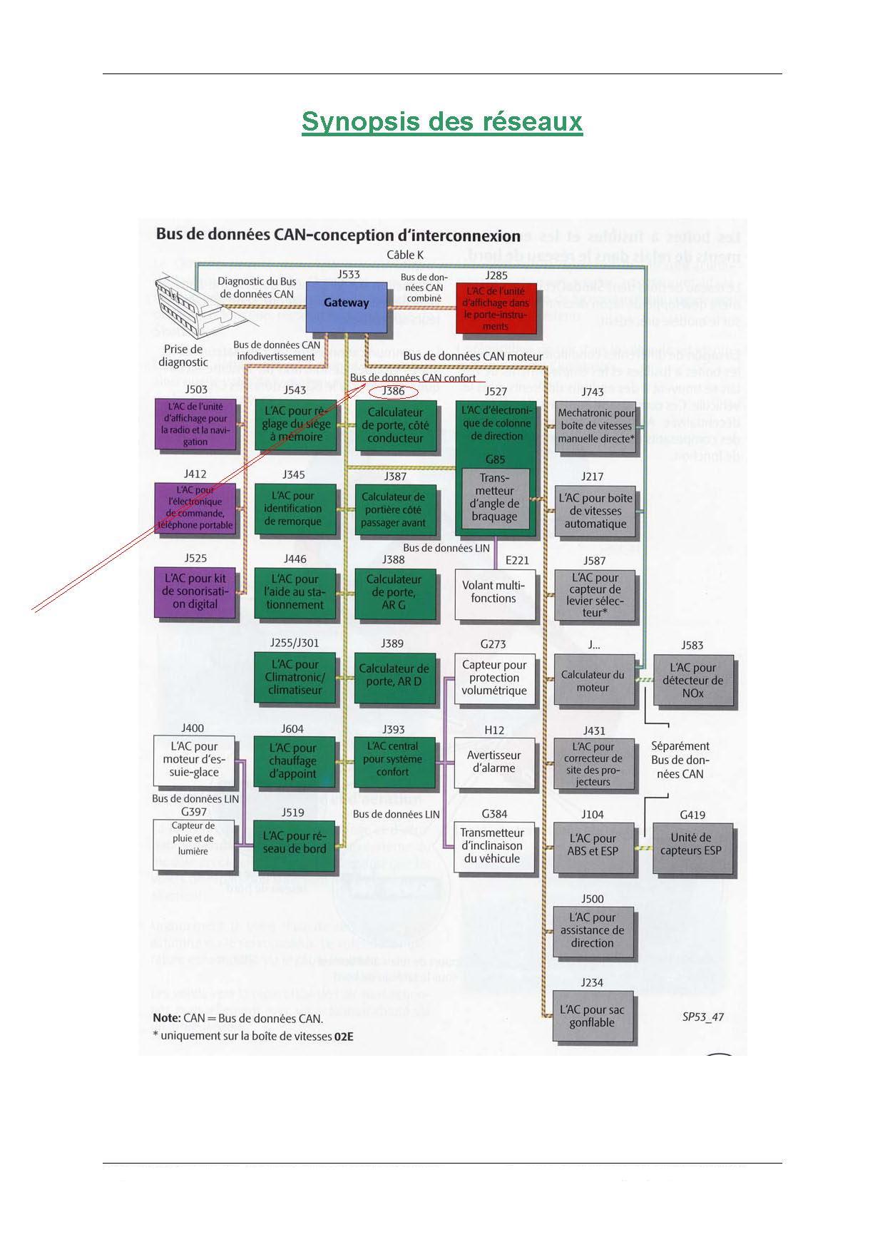

In principiu daca astea functioneaza, controller-ele usilor (J386 si J387)comunicand pe CAN-bus comanda incalzirea fiecarei oglinzi in parte,asta presupunand ca butonul(joystick-ul) aferent aflat pe usa soferului isi face datoria,sigurante ar fi doua , dar pe general (de aceea te-am intrebat in principal daca restul de comenzi functioneaza),si acestea sunt SG 12 (10 A) si SG 34 (20A) din cutia de sigurante din habitaclu,asa ca n-ar fi rau daca ai face o diagnoza sa vezi ce erori da..

Dupa cate stiu eu oglinzile nu sunt pe CAN ci pe LIN

Nu este singurul mod de cablare sunt 2 modele( cel putin asa am intalnit), posibil sa nu fie lin la octavia 2 dar o gramada de marci au lin pe oglinzi sau comunicare lin intre calculatoarele usilor de spate si can pe usile de fata iar cele din fata sunt master pe cele de spate...nu am documentatie de o2 dar am desfacut g5 si era pe lin (banuiam ca e la fel)...si am comandat calculator de usa si sunt foarte multe tipuri.

Corect, sunt anumite echipari de la O2, la care comunicarea este simultana pe CAN Bus dar si prin LIN protocol cu controller-ele usilor, explicabil si de ce acelea din fata sunt MASTER ptr cele de pe spate, dar niciodata doar prin LIN (ma repet e vorba de door control unit J386-J389)

NU e asa. Se incalzesc INDEPENDENT de dezaburire luneta si comunicatia intre module e pe LIN. Pe can e legat cu gateway.

Rectific, in la model 2009 comunicatie e LIN intre Front si rear si CAN intre front si confort. PAna in mai 2006 nu exista LIN intre usi si confort, doar pe sirena, senzori de interior, stergatoare.

La asta m-am referit si eu cand am zis ca ele comunica prin CAN cu gateway(am postat si foto, dar am uitat sa fac precizarea de gateway), iar la mine nu se incalzesc oglinzile fara sa activez dezaburirea spate
