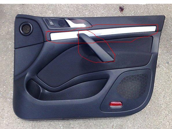

salut
de ceva timp la masinutza mea au incetut sa imi scartaie fata de usa am incercuit ceea ce provoaca zgomot
poza
Si la mine scartaie manerul ala ... In alta ordine de idei , recunosc ca n-am stat sa caut , daca-mi poate spune cineva ce tipuri de becuri imi trebuie pentru :

Mihai, la miner daca dai capacul minerului jos , vezi in spatele lui suruburile de prindere pe masina. Ornamentul orizontal este prins doar de fata de usa, deci nu-mi dau seama ce ar zornai acolo...
Sfatul meu este sa dai fata de usa jos, sa vezi daca galagia o face ea sau usa din spatele ei. Din cite tin minte gasesti pe forum destule indicatii cum dai jos fata de usa, daca nu o sa-ti dau eu paginile din elsa cu operatia asta.
Modificat de lucian.1950
