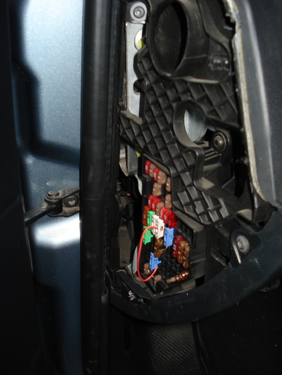

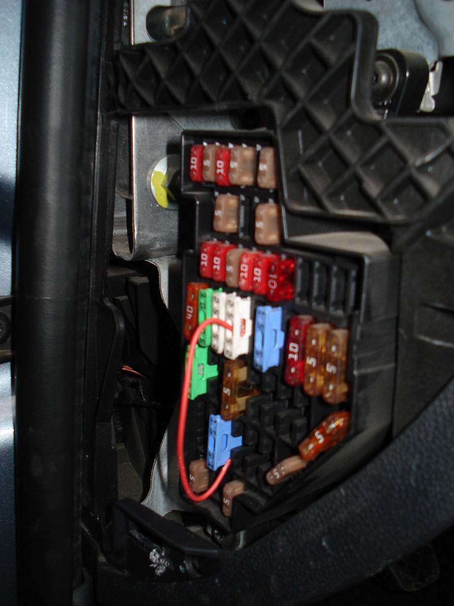

foarte simplu. pun lampa si verific sigurnata, nu se aprinde nici cand trag de maneta. am luat un fir si am pus de la alimentarea unei sigurante de mai sus care are tensiune la borna (capatul) sigurantei cu pricina si BINGO , functioneaza toata instalatia. m-am facut inteles ? am eliminat astfel calculatorul care a taiat alimentarea pentru instalatia de spalare (avand o eroarea dupa cum spuneam). Insa nu e o solutie deloc ortodoxa, dar merge pana maine cand gasesc pe cineva cu VAG care nu numai sa imi reseteze eroarea dar sa imi poata spune ce a provocat-o . Sau ma duc la reprezentanta si platesc testerul ( precizandu-le si avand in acelasi timp dovada ca instalatia functioneaza ca sa nu ma trezesc cu cost de rezolvare vreo 500 lei pompa,duze etc.) .

ca sa fiu mai explicit iata si poze cu improvizatia
siguranta de jos albastra 15a e sig nr.42
nu am de gand sa o tin asa dar imi trebuie o dovada la reprezentanta ca instalatia functioneaza altfel hotii asta ma incarca tare, vorba colegului gabriel "ma intorc cu botu umflat" , si buzunaru gol :icon_thumright:
