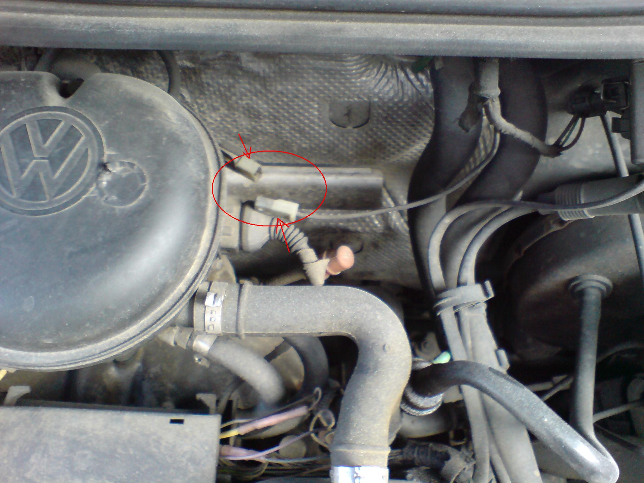

Buna ziua tuturor....Am si eu o problema cu g3-ul meu....Pornesc motorul..(totul ok)..iar cand apas putin pedala de acceleratie..urca turatia pana in 2000 de ture si ramane turat...Ce poate fi de vina?? :) Si inca un lucru..m-am uitat pe la motor...si am gasit o mufa desfacuta(vezi poza)....rog cunoscatorii sa imi spuna ce e acea mufa...si daca are legatura cu problema mea. :)
