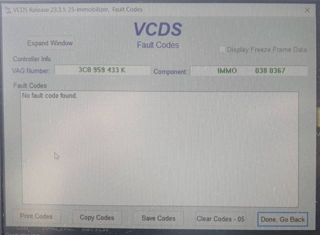

Atasez erorile
PS imobilizatorul initial nu avea eroare, a capatat-o dupa ce am incercat sa ii dau test on/off
Ce ma sfatuiti sa ii fac?
Oare trebuie sa reiau procedura de activare a imobilizatorului?(procedura nu-mi este cunoscuta pt ca nu am executat-o eu)

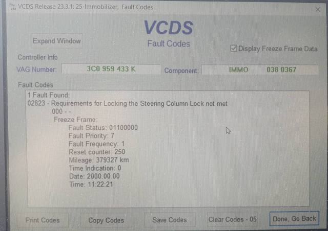

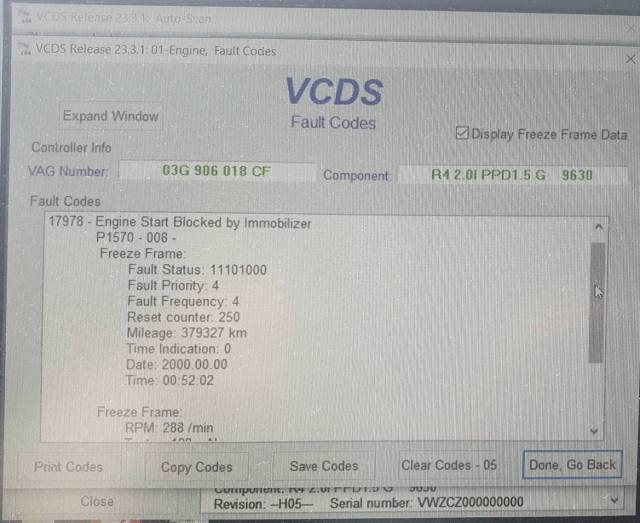

am reusit sa fac si un scan la masina cu chin cu vai... trebuia sa scot din minut in minut cheia si s o bag inapoi... sper ca e ok log ul... ce sa zic...
log b21cox.txt
Pare a fi vb de un blocator defect. Se inlocuieste cu altul nou.
