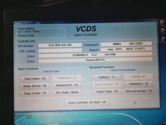

Va multumesc pt sfaturi. Nu am reusit cu bruscatul asa ca m-am indreptat spre faimosul blocator de volan. Am dat jos coloana volan, apoi am dat jos blocatorul, l-am lasat pe deblocat iar asa am reusit sa am contact pt a debloca si franele si mai multe componente. Nu am reusit sa pornesc motorul deoarece pornea si se oprea... tipic probleme imobilizator. Ma bucur totusi ca am reusit sa duc masina trasa la atelier.
Acum am niste intrebari daca ma puteti ajuta in continuare cu pareri. De ce imi blocheaza imobilizatorul ? Codul blocatorului este 3C0905861G. In caz ca as schimba cu unul de la sh cu acelasi cod, ar mai fi nevoie de adaptare. Am citit  niste pareri ca se schimba doar impreuna cu modulul de confort si se adapteaza.
Citit cod Pin din confort sau Ecu si adaptat blocator nou.
deci nu necesita modul confort nou? doar adaptare cu cod pin?
1. Trebuie desfacut modul confort, scos eeprom de pe placa, citit cu programator, decriptat si aflat codul pin. Lipit eeprom la loc
2. Demontat vechiul ELV si montat ELV - blocator numai nou original
3. Adaptare cu cod pin, cu vcds sau odis.
4. Cine are acces online server vag, cum am si eu, sare peste pas 1 si 3. Doar 2 dupa care cu Odis original + acces online, se codeaza noul ELV.
Teoretic nu ai de ce sa inlocuiesti modulul confort,  numai daca este defect, se inlocuieste,  se poate monta si adapta unul SH

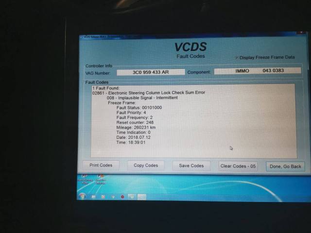

Va multumesc pt ajutorul acordat. Revin dupa o noua zi. Am reusit pornirea motorului dupa stergerea codurilor de eroare din 01 Eng electronics: U0212 Lost comunication with Steering column control module, P0513 Incorect inobilizer key. In 25 nu aveam nici o eroare.
