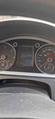

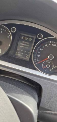

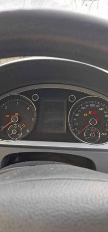

Salutare!astazi cand am vrut sa pornesc masina ...nu a mai vrut...imi apare ca in pozele de mai jos si se aude un titait,nu merge nici scanata cu vcds-ul si mi s-a resetat si bordul.Ce credeti ca ar putea fi?Multumesc!

Binecunoscuta problema a blocatorului. Da cateva flashuri cand o accesezi cu vcds. Posibil sa te lase s-o scanezi.

nu vrea...🥺 Volanul nu este blocat🙃

Incearca sa accesezi modulul 25 si sa stergi erorile. Altfel, inlocuieste elv ul
Scoate releul terminal 15 si fa un strap intre lamelele mai groase ale lui. Pune-l la loc cu strap si se pune contactul. Diagnoza,sters eroarea, scoti strapul. Releul e pe centrala electrica,stinga sub bord.
Cristian-Cosmin Alexandru
Am rezolvat problema,era de la baterie,era descarcata si am schimbat-o.Multumesc!
