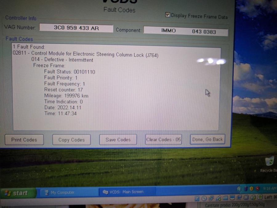

salut.  Sambata am ramas cu masina blocata ;Immobilizer defective,  volan rosu.
Un mecanic mi-a anulat modulul cu problema( sau l-a emulat)  Masina porneste   dar  cand  opresc motorul  apare in bord mesajul "steering column lock visit workshop " Dar porneste fara problema.
ok - si intrebarea care este ?
Când se anulează mecanismul de blocare e normal un asemenea mesaj?!
salutare !!   am aceeasi problema cu ,,steering column defective,, .pana sambata nu imi dadea eroarea doar cate o data cand era frig, (baterie ,probabil) ,luam contactul,puneam si porneam si disparea eroarea (mentionez era martorul de culoare galbena) . apoi in mers a aparut eroare cu volanul rosu, am incercat sa o scot repornind dar nu a mai pornit,
Am fost cu ea la electrician, a scos eroarea,a pornit.....(mi-a recomandat sa schimb bateria). Noaptea am pus bateria pe redresor,si dimineata surpriza. cand am repus-o pe masina ,aceeasi eroare doar ca totul este blocat acum si nu mai pot pune nici contactul.
Cu ce sa incep?  bateria schimbata? sau sa deblochez frana de mana/trailer/mecanic ,pt coloana desfacuta .?
Nu pot pune nici un diagnostic cu Vag-ul ( nu am contact deloc,si am incercat cu amandoua chei )

exact asa am patit si eu; imi aparea volan rosu in mers.Cand o opream nu  mai pornea decat 1-2 secunde .Stergeam eroarea si iar mergeam  1-2 zile  pana aparea iar in mers volanul rosu.Si eu am schimbat bateria si  tot aparea volan rosu. Si la mine problema a aparut cand s-a racit afara,
Am mers asa cu problema asta cam 2 saptamani pana sambata dimineata ;cand am pus contactul sa pornesc mi-a aparut  volan rosu .Masina blocata, nici curent la bricheta nu aveam.In bord se aparindea doar kilometrajul si ora.Cand scanam cu vag nu vedea masina pt ca totul era blocat. Un mecanic mi-a anulat sistemul care bloca coloana.(imobilizatorul)

Normal - cel mai probabil o sa fie necesar sa schimbi ELV ul

Salut ! In urma unei diagnoze am constatat eroarea următoare :
Address 25: Immobilizer Labels: 3C0-959-433-25.clb
Part No SW: 3C0 959 433 AR HW: 3C0 959 433 AR
Component: IMMO 043 0383 Revision: 00043000
Serial number: VWZCZ000000000 Shop #: WSC 131071 1023 2097151
VCID: 7AF1991D353AF4C86F8
Part No: 3C0 905 861
G Component: ELV 027 0380 3C0905861G ELV 027 0380
1 Fault Found: 01176 -
Key 008 - Implausible Signal Freeze Frame:
Fault Status: 01101000
Fault Priority: 1
Fault Frequency: 1
Reset counter: 39
Mileage: 110247 km
Time Indication: 0
Date: 2005.14.26
Time: 19:13:48
Mentionez ca uneori nu pornește din prima cheie, ci din a doua sau a treia. Nu am erori pe bord. Sa fie oare de la cheie sau de la bateria care se poate sa fie prea veche ?

Azi m-a ajutat un coleg cu diagnoza si am observat ca de fapt eroarea era pe modului J764 (am atasat poza cu eroarea, scuzati calitatea slaba). Dupa un search, am ajuns pe topicul asta. Nu mi-a aparut "Steering column defective", nici nu s-a aprins martorul cu volanul galben sau rosu.
Ce parere aveti? E aceeasi problema sau e din alta parte?
