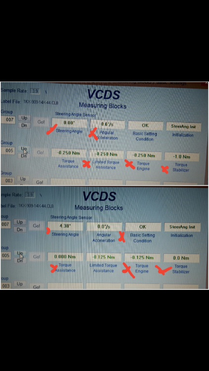

Salut! Lămuriți ma și pe mine va rog! Valorile alea nu ar trebuie sa fie egale cu 0 în același timp? Care ar fi problema? Menționez ca am martorul volan aprins galben de câțiva ani. Am înțeles ca e defect martorul și se schimba cu caseta. În rest coloana merge bine.
