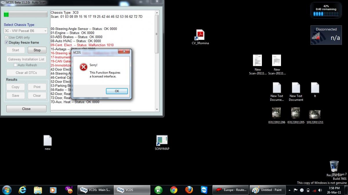

salut, erori aparute la scanare dupa ce am schimbat toate 3 TJA

MAI ai o problema pe centrala electrica, si nu e legata de TJA ci de comunicatia cu IC si cangateway.
am reinstalat vcds pe laptop, ca cica s-a updatat, am dat sa stearga toate, le-a sters, si acum imi mai da numai 3 erori

si asta cu comunicatia o pot eu rezolva,?ma poti ajuta ce sa fac mai departe?.multumesc
Scoate mufa de la senzorul de lumina si vezi daca merg stargatoarele.
Daca nu merg, inseamna ca unul din integrate nu a fost pus cum trebuie la loc.
am scos mufa,nimic,nicio miscare, cum pot verifica daca le-a pus cum trebuie?am vazut acum pe cele originale ca au coduri diferite, eu am luat TJA 1020 28 03 nD125 (asa scrie pe ele)
asta e ce am montat pe placi
CEl mai bine era sa fac poze inainte de demontare si asa puteai vedea daca au fost puse cum trebuie. CA sa nu desfaci toate 3 TJA, probeaza motorasul tau de stergatoare pe alta masina, nu e nevoie decat sa bagi mufa de pe masina resp pe motoras si sa ai capota inchisa.
da,dar nu merge nici lumina din interior, toate tin una de alta?cel de pe centrala,si cel din senzor, tin minte cum erau amplasati, cel din motoras l-am lasat acolo la electrician 4 ore ,a zis ca a scos plasticul ala de pe rotor,se poate sa aibe vreo problema pt ca a scos de pe rotor? a zis ca a intrat inapoi
Imi apare si mie la prima pornire eroarea asta dar nu intotdeauna, am impresia ca are vreo legatura cu umezeala? Momentan nu prea ma ingrijorez, astazi de dimineata mi-a facut a doua ora, prima oara dupa o spalare...
NU. Motorasul primeste comanda pe protocol LIN, deci nu poti decat pe alta masina.
pot proba pe golf4 din 2000? sau trebuie neaparat mai noua de 2005? dar nu s-a rezolvat nici cu lumina din interior. probabil nu e lipit bine ala din centrala?
Doar pe masini care au centrala electrica, G4 nu are.
si pt lumina din interior? ce pot sa mai fac?ms mult
