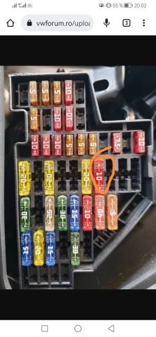

Salut. Dețin un passat b6 2010 2.0 tdi 170cp Euro 5 dsg de 2 săptămâni pe care nu am apucat să îl înmatriculez (sta în garaj).
Mi se arde stand degeana mașina siguranța din poză. Când se arde, da eroare la frana de mână (nu e trasă).,esp și nu mai citește cheia, pornește dar se oprește.  Schimb siguranța, merge. A 2 a zi dacă vreau să o pornesc aceeași problema.  Pe net am găsit ca această siguranță e de la modul remorca... (masina nu are cârlig).  Ma puteți ajuta? Mulțumesc
este de la modulul de suspensie si trebuie sa fie de 15A.
CiprianCernat
Mulțumesc de răspuns, dar frate-meu are la fel passat b6 euro 5 manual 140 cai, și are acea siguranță tot de 10A.
ce cod motor ai tu, ce cod motor are el ?
CiprianCernat
Eu am CBBB, el are CBAB.

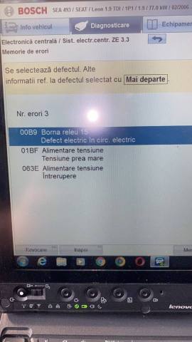

Are cineva idee la ce se refera eroarea asta? Despre ce releu ar fi vorba mai exact?
Borna 15. Ce am este masina, ce cod motor?
Motorul este 1.9 TDI BXE, 2010. Eu la partea electrica sunt bata, dar si mecanicul meu se pare ca e la fel :) Asta e eroarea, dar nu stie nici el unde e componenta respectiva, ce trebuie inlocuit, etc.
