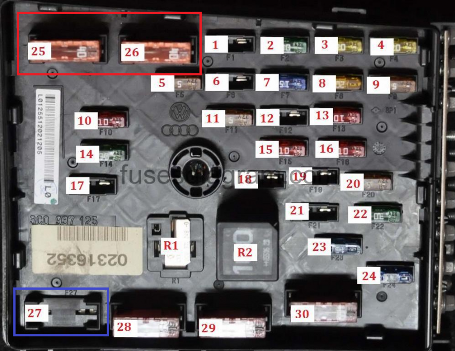

Detin un VW Passat B6 din 2006, motor 1.6FSI si am urmatoarea problema:
Am un consum parazitic, care descarca bateria cand masina este oprita.
Am verificat curentul la baterie, iar acesta este de ~1A cu masina oprita.
Luneta masinii are contactele pentru dezaburire rupte, lucru care m-a facut sa cred ca se produce un scurt circuit (am asociat faptul ca luneta este aburita in perioada aceasta), insa am cautat diagrama sigurantelor, iar pe pozitia  F27 (din care reiese ca este siguranta pentru dezaburire) aceasta lipseste (??).
Dupa care am inceput sa scot sigurante pe rand, sa iau problema prin eliminare si am ajuns la sigurantele F25 si F26, care in lipsa lor, consumul de curent pe baterie este de 0.22A.
Dupa cum vedeti in pozele atasate, pozitiile F25 si F26 sunt asociate cu "Multifunction control module", insa nu stiu ce sisteme si circuite are acest modul sub "aripa".
Am cautat pe internet si nu am gasit nimic legat de acest subiect, iar prin acest post, sper ca sa aflu raspunsul de la voi, cei care ati avut problema sau care stiu despre ce este vorba.
P.S. - Sunt deja la a 2-a baterie in aprox. 2 luni de zile.
Multumesc !
Ce radio/Cd ai pe masina?

Modelul Radio/CD este RCD300

Ma gandeam ca ai gen a3a de player, gen rcd310, rcd 510, care pus pe masina mai veche de 2008 descarca bateria.
   Finctioneaza ok RCD-ul, adica se opreste, porneste la scoaterea/introducerea cheii?
