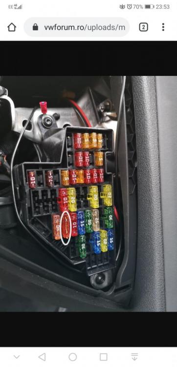

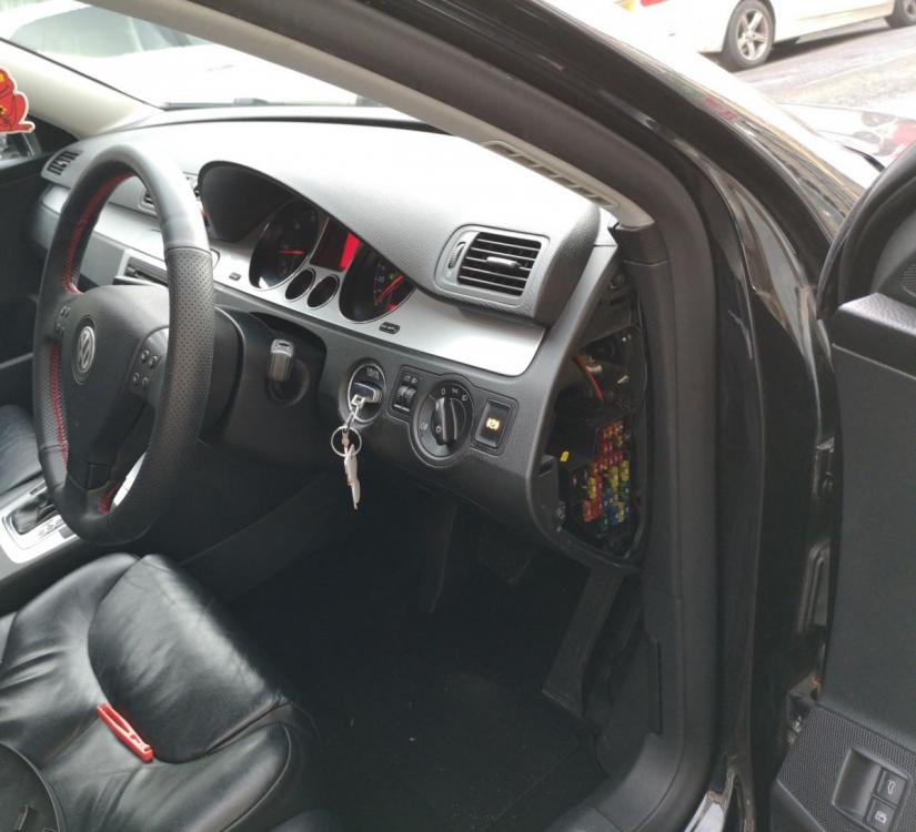

Salutare! La un passat 2008 Dsg am probleme cu siguranta de la aeroterma, daca dau ventilatorul la maxim, se arade in cateva minute, ultima data am gasit siguranta putin topita. Am vazut ca siguranta e de 5A, ar trebui sa pun una mai mare, 7.5 sau 10?
Recent am schimbat bateria si mai inainte becurile de la numar si cele interioare cu leduri. Aveti idee care ar putea fi problema.
La ce nr este siguranta care se arde?
Masina este cu volan pe dreapta, panoul de sigurante de pe partea soferului. Cred ca este la numarul 38.
Modificat de Toma88
La cele cu volan pe stanga, ai o siguranță de 5a care alimentează climatronicul... Și una de 40A pt ventilator aeroterma. Dacă ți-o arde pe aia de 5a,vezi dacă ai duze spălător parbriz încălzite, pe partea dreapta, se rupe cablajul și întra în scurt. Nu pune siguranțe mai mari ca topesti instalatia
E foarte ciudat ca se arde numai daca dau ventilatorul la trapta 4, daca il tin mai jos, 1,2,3 functioneaza perfect. Masina nu are clima ?. Am verificat duzele, functioneaza perfect si nu se incalzesc.
Siguranta nr 38 pentru un passat 2008 este pentru brichete si trebuie sa fie de 15A.
Siguranta numarul 38 la passat 2008 cu volan pe dreapta, cu siguranta nu e bricheta, am verificat asta, pare sa fie aeroterma, poate si altceva legat acolo, dar nu bricheta.
mai este legat modulul de carlig.
Ai cumva 2 baterii pe masina ? sau masina nu este 2008 ?
Modificat de Al Bundy
Masina este din noiembrie 2008, am o singura baterie care am schimbat-o acum o luna,( bateria e de 74 Ah, inainte avem una mai mica, 71 Ah cred), am mai schimbat si becurile de la numar si cele interioare, cu leduri si apoi a aparut acesta problema cu siguranta.
Scoate siguranța, vezi dacă mai merge aeroterma
Daca scot acea siguranta aeroterma nu mai merge, dar ac merge si bricheta de asemena.
