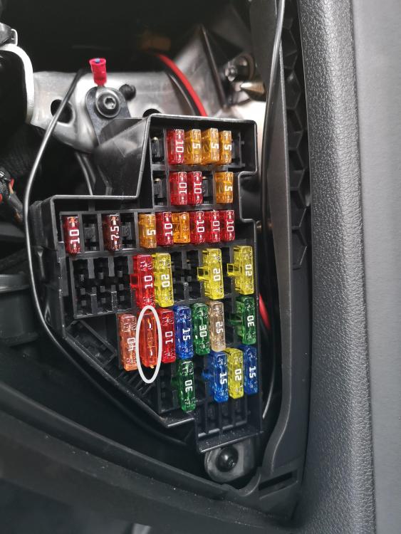

In caz ca se intreaba cineva unde este pozitionata siguranta pentru ventilatorul de habitaclu, cea incercuita.
Modificat de Toma88
